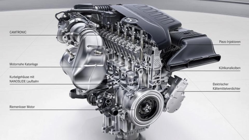

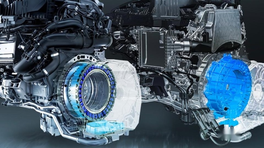

当初奔驰重回直列六缸发动机的时候,设计之初就已经预留了48V轻混的接口,这和一般在曲轴前端由皮带驱动的48V电机不一样,M256发动机采用了曲轴后端布局的48V ISG电机。这种方案已经成了奔驰全系车型逐渐普及的一种使用方法,有1.5T+ISG的奔驰C级、有2.0T+ISG的全新奔驰GLC,还有将要改款的3.0T+ISG奔驰G级。
ISG 48V电机可以实现更大的驱动功率,从而显著的提升性能降低油耗,最直接的改变,是弥补了低速阶段发动机低扭弱的问题。根据信息显示,二代ISG电机能提供的最大功率17kW、最大扭矩200牛·米。不仅是起步阶段,在加速过程当中也能提供额外的动力支持,低扭表现更好这是改变后的好处,动力输出线性感这是保持了大排量发动机的优点。
再看发动机的细节,涡轮增压器由一个双涡流增压器和一个电子涡轮增压器串联组成,可以在0.3秒内将转速提升到7000转,几乎没有涡轮迟滞现象,还能让M256发动机可以在1800转就输出最大扭矩(现款奔驰G级,M176发动机2000转才能输出最大扭矩)。
之后,奔驰M256发动机中还有电动水泵、电动空调压缩机等电气化的零部件,它们能够全部采用电驱动,这些措施都可以进一步降低机械损失,间接提高发动机的工作效率。目前这么看,是为了降低油耗,逐步的减小排量、使用轻混,其实这些似乎都是为了之后的插电式混动G级做的准备工作。

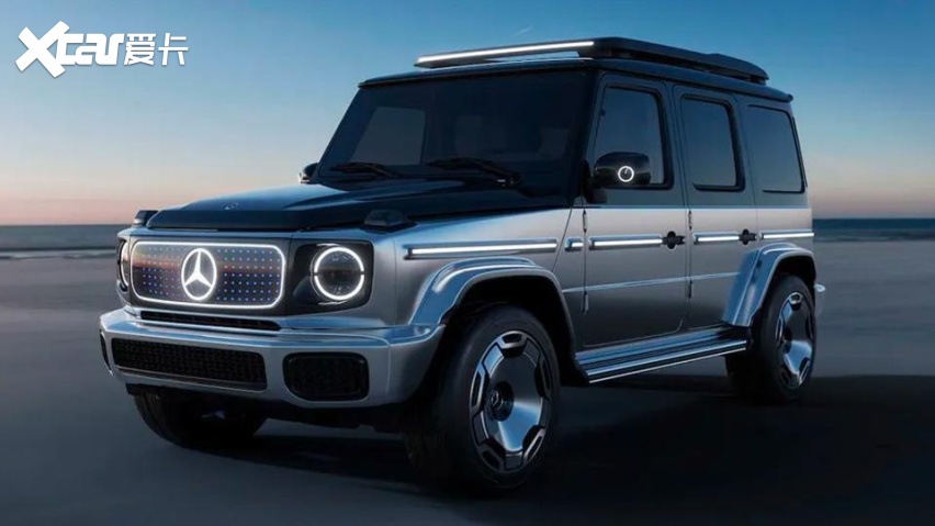

但不得不承认,之后的发展方向是全面电气化。
电气化之后,这种机械硬件的优势或者说技术壁垒,将会被弱化,几个电机+算法策略将轻松解决四个车轮的动力分配,而且比机械结构的分配更精准。所以,之后电气化阶段的硬派越野拼的不是排量更不会有三把锁的存在。
