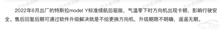

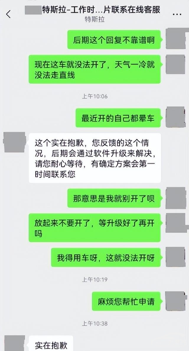

一位2022款特斯拉Model Y后轮驱动版车主称:“打方向时有齿轮感,卡滞,影响方向精度,影响行驶安全,需要不断的修正行驶方向。”在车主致电特斯拉售后服务中心后,得到的回复是:天气变冷造成的,并非质量问题,不影响驾驶,后续将通过OTA升级的方式解决问题。
另一位来自山西的特斯拉Model Y车主则反馈:“车辆是今年6月份购买的,但是在进入11月份的时候由于气温低下,方向机就出现了卡顿现象,此前已经通过软件升级处理过一回,但是卡顿问题迟迟未能得有效的解决。“车主的想法是,由于身处山西,低温天气将会持续很长一段时间,希望能通过更换零部件,对车辆存在的问题进行处理。但是售后不给予零部件更换处理的方式,车主认为此举留下了极大的安全隐患。

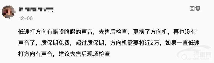

对此,有Model Y车主爆料,在更换了近2万元的方向机(转向机)后,车辆问题得到了解决。此举再一次印证了,今年6月前后交付的Model Y车辆产生的转向系统卡顿问题大概率是因为硬件设施不过关。因此,经销商回复的“OTA升级”的解决办法对于问题车辆来说恐怕是一场骗局。

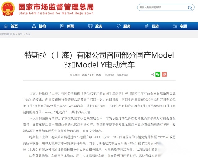

无疑,相比于车辆召回、更换配件带来的损失,OTA升级的名义既好听,又省时省力。据不完全统计,今年特斯拉已通过“远程升级技术(OTA)” 召回不少于5次,涉及Model 3和Model Y的召回量超过70万辆,仅12月1日的召回公告中就超过了43万辆车,而截止今年11月底,特斯拉在华销量还不到40万辆。
