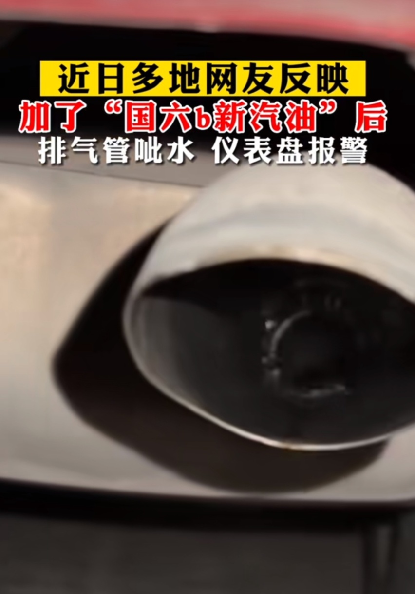

自从1月1日元旦国6B汽油全面上线之后,在短视频平台上随便刷刷都可以看到有许多人说自己的车加了国6B汽油之后排气管哗哗往外流水,于是很多人就开始控诉国6B汽油乙醇添加到了15%害人不浅,又不耐烧又伤发动机。
但是事实真的是如此吗?国6B汽油真如传言所说乙醇添加上调到了15%才会导致排气管有不少的水流出吗?

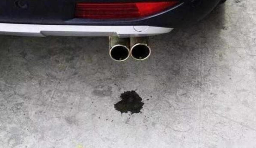

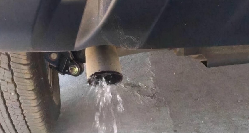

至于众多车友反映的排气管喷水现象则有两点原因,首先就是由于支链烷烃的加入以及烯烃的减少,国6B汽油整体的燃烧会更充分,毕竟排放的水更多了也正说明了比之前的标准要环保了。如果发动机工况好的话就会有比之前标准更多的水滴出,这是正常的。
而除此之外,如果排气管滴水尤其严重,甚至达到喷水的地步,那你就要看一下加油站是不是换了E10的乙醇汽油了,乙醇汽油导致的排气管滴水现象肯定是要比纯汽油厉害的多的,像厦门的加油站就在2022年11月提前试点更换了E10的乙醇汽油,湖北湖南和江西等省份的车友就反馈没有看到乙醇汽油。
像东北地区,从2004年开始就一直在用乙醇汽油了,所以排气管喷水这个现象还是要看地区的。E10标准的乙醇汽油虽说标准是10%的乙醇添加,但是这个标准是允许上下浮动2%范围的,所以也就有些地方的车友会感觉排气管滴水格外严重。
