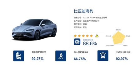

1月16日,“中汽中心”发布了最新批次的C-NCAP安全碰撞测试成绩,比亚迪海豹以88.6 %的综合得分率荣膺五星安全评价,并通过了“电安全”评价。这是海洋“豹”款上市以来,以美学、安全、操控和高效优势,首个来自第三方权威机构的硬核背书。自《C-NCAP管理规则》(2021年版)实施以来,海豹车型的综合得分率位列总榜单第一名。
测试难度提升,C-NCAP新规含金量更高
此次参与测试的车型为比亚迪海豹700km长续航后驱版,市场指导价为26.28万元。根据最新的《C-NCAP管理规则》(2021年版),海豹通过了多项高标准的安全评价。2021年版“管理规则”,在2018年版的基础上,大幅度增加了测试难度,测试成绩的“含金量”更高。仅以原有的正面“40%重叠可变形壁障碰撞试验”为例,在2021年版“管理规则”中升级为“正面 50%重叠移动渐进变形壁障(MPDB)碰撞试验”,模拟两车均以50km/h的速度发生正面碰撞,测试中的碰撞动能大幅度提升,对车辆结构的考验当然也就更大。
如图所示,在用户最为关注的乘员保护方面,海豹的得分率达到创纪录的92.27 %。其中,碰撞得分为58.211分(满分60分),鞭打得分为7分(满分7分),儿童乘员保护得分为3分(满分3分),另外因为配备了侧气帘以及E-CALL装置获得了4分的加分(满分5分)。在主动安全方面,海豹也因为各项功能的出色表现,获得了92.97%的得分率。
