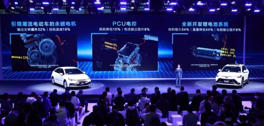

但从这次发布的第五代THS II来看,丰田对于电机的提升会更大,首次采用锂电池系统,能实现34%的小型化和44%的轻量化,更轻更小意味着同样的位置能放容量更大的电池包。
目前官方并没有公布实际搭载的电池容量,但我们可以参考海外。在海外的版本中,第五代THS II的动力电池容量相比之前镍氢版本容量高了一倍左右,达到了2.72kWh。
大的电池就能用强电机,输出功率有足足30%的提升,拿2.0L双擎来说,综合功率提升6%,达到接近200马力。所以性能会是第五代THS II一个很大的提升。

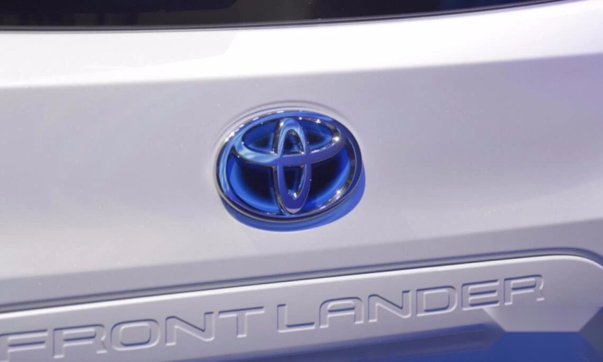

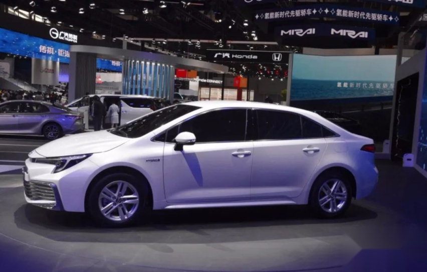

最先尝鲜的是

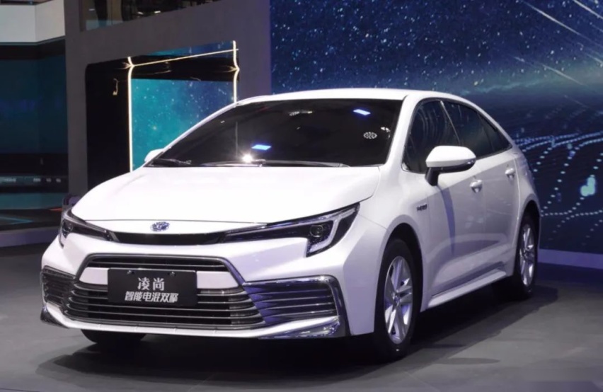

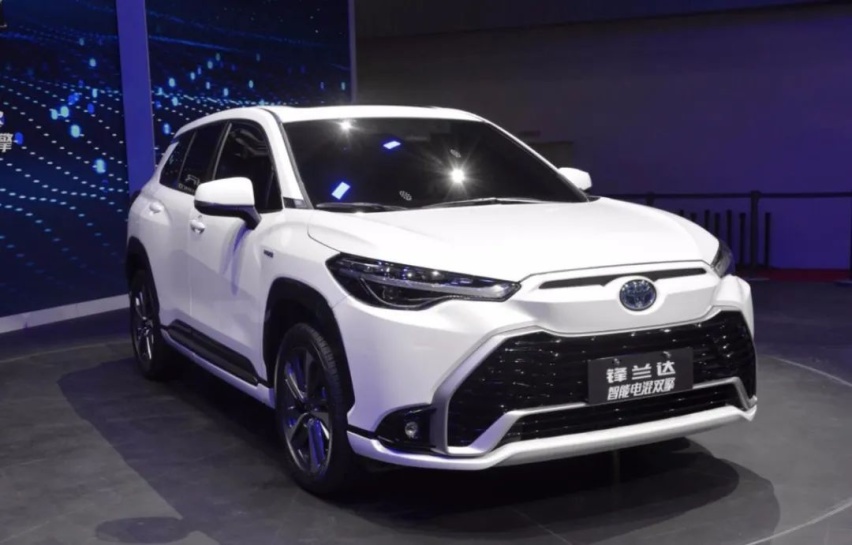

锋兰达双擎和凌尚双擎
根据发布会的消息,第五代THS会率先搭载在新款锋兰达双擎和凌尚双擎,这就很有意思了,两款车都是根据中国市场研发的车型,反倒是最先用上了丰田的新技术,而其他的车型也会陆续用上这套混动系统。
