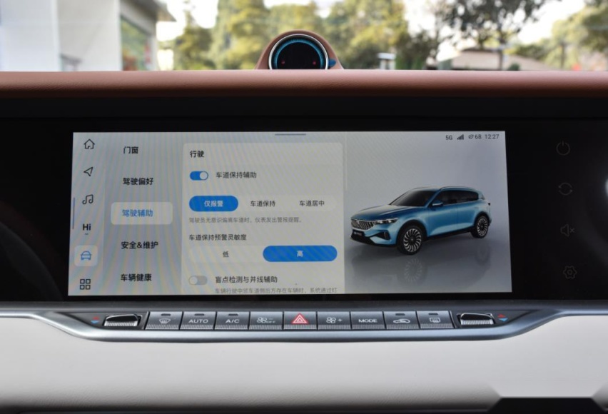

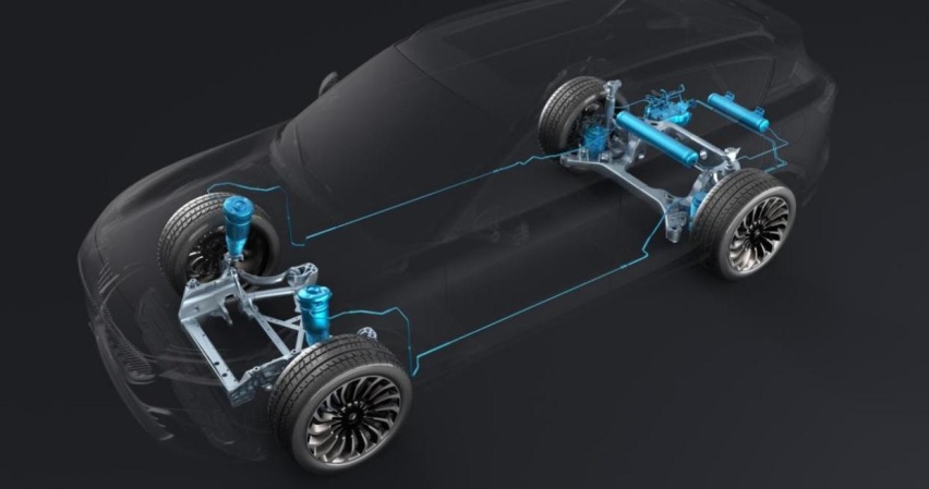

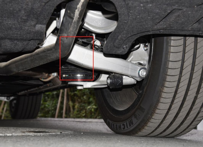

比老款贵2万的情况下,首先多了空气弹簧,带来悬挂软硬调节和高低调节两项功能,在运动和舒适之间切换更自如。车内芯片升级为如今新能源车常见的高通骁龙8155,车机流畅度和处理画面的速度有明显的提升,同时多了车载空气净化器和车内香氛装置,摄像头数量增加1个。

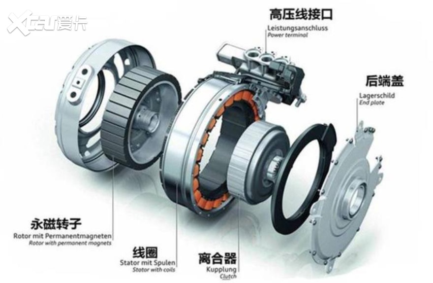

交流异步电机换成永磁同步,优缺点是什么?

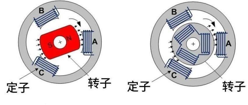

交流异步电机的结构与永磁电机相似,只是它们没有磁芯。其特点是:不通电时没有磁场,所以非常耗电,只有大量的电才能产生磁场. 转速可以轻松突破15000转/分,属于高速电机,高转速产生大功率,同时具有成本低,过载能力强,使用、安装、维护方便的优点,早期被特斯拉Model S采用,带来迅猛的提速感。
电动汽车的动力性能体现在最高车速和百公里加速时间上。这两项数据由电机的输出功率决定,而电机的输出功率又是由转速和转矩决定。老款的岚图FREE采用交流异步电机,可以通过超高压和弱磁驱动,实现超高转速,通过驱动逆变器等电机控制系统,让电机在高扭矩下运行,老款岚图FREE的两个异步电机带来694马力的最大功率,扭矩更是高达1040Nm。
而2023款岚图FREE搭载的永磁同步电机,顾名思义就是:内部装有磁芯的电机。它与交流异步电动机的最大区别在于转子的独特结构。转子上放置优质永磁极,昂贵的稀土元素做成的永磁体让永磁电机成本飙升。永磁电机的特点是尺寸紧凑,同样重量下功率更高,过载电流大,但转速低。适用于需要低速大扭矩的车辆,早期常见于单电机电动车,在使用永磁同步电机后,功率比老款下降了204马力。
当然交流异步电机数据看起来好,但实际表现有所折扣,尤其在多次弹射起步后,电机会进入保护模式,对于冷却系统要求高,这类电机不能设计为恒速大功率运行,因此实际加速体验相差无几,老款百公里加速4.5秒,永磁电机的新款4.8秒,极速均为200km/h。
同时永磁同步电机的优势就是能耗低,老款厂家标称的耗电度是百公里20.2度,远超一般的电动车,2023款能耗降低后,在电池仅多了6度电的情况下,纯电模式续航从NEDC 140公里增加到了CLTC 205公里,这个数据让日常通勤时可以完全当纯电车使用,无需启动增程器充电。
