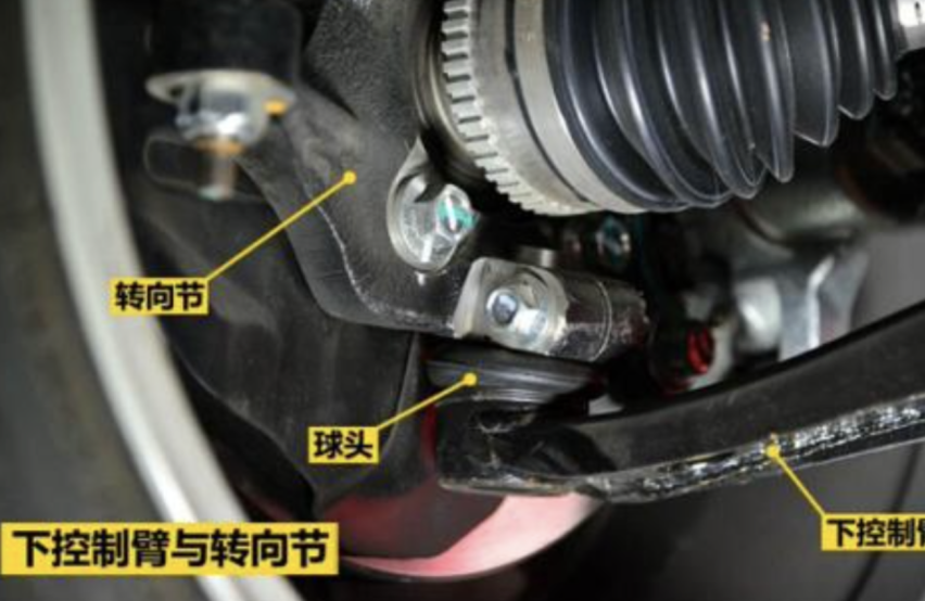

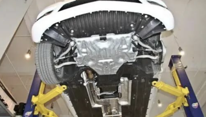

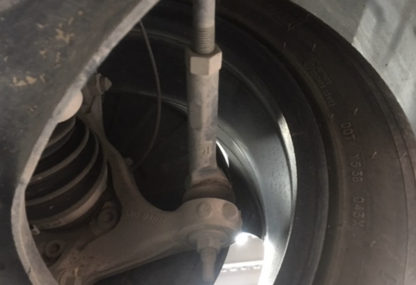

高速路况相比如市区道路行驶要好很多,基本上只要车况好,能够给你不一般的驾驶质感,随着车辆使用年龄的加剧,会使得车辆的车况日趋越下,主要体现在高速行驶发飘,甚至是底盘异响的情况,很多人把高速行车发飘定义成车辆自身重量导致的,原因是什么?不仅仅只和车身重量有关。
我们需要知道高速为什么行驶发飘的情况,这样才能更好的排除问题,高速发飘指的是车辆在高速行车的时候出现左右或者不规则的晃动,而这一切都是底盘决定的,底盘越低的汽车,重心越高,稳定性就越好,加上车辆在高速行进的状态下会受到重力和空气气流的影响,当底盘的稳定部件出现松旷的时候,会因为空气等影响出现晃动,就拿减震器来讲,这个部件的主要作用是抑制震荡,当汽车行驶在簸箕的路段时,会跟路面产生冲击,而减震器就可以很好地保证汽车的平顺性,要是减震器受到了损害,就会出现发瓢的现象,当车速越快车辆受到的震动就越高,晃动就会越高。
除此这个以外就是四轮定位问题,汽车使用时间长了,底盘个零部件肯定会有些许变形,可能我们看不见,但会影响四轮定位的数据,比如改变了前束参数,有可能造成高速发飘。当然当这一类情况严重时候,车辆还会有异响、震动的现象。
最后强调一下,现在的车飘不飘,跟车重基本没半毛钱关系,只跟转向手感的调校和车辆自身底盘零件健康程度有关系。所以下次听人再说高速上他的车“飘轻”不抓地,你可以给他科普一下。
