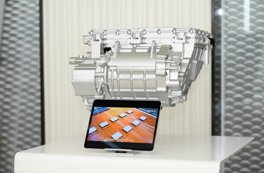

一是提高动力部件集成率,推出八合一电动力总成。它集成了驱动总成(电机和变速器)、电机控制器、PDU(电源分配单元)、DC-DC、OBC、VCU、BMS。通过功能模块的系统高度集成,达到提高空间利用率、减轻重量等目的。这套总成的最大功率达到270kW,综合工况效率高达89%,表现非常优秀。在四驱架构方面,比亚迪采用了前异步电机+后同步电机的组合,日常行驶时异步电机断开,仅永磁同步电机工作,做到了近乎两驱的能耗。

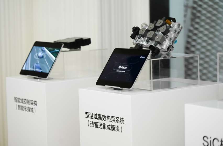

二是针对冬季续航衰减问题,研发了宽温域高效热泵系统。这项技术实际上就是利用热泵吸收空气热量以降低能耗。大多数热泵技术在低温下的制热效率较低,实际效果并不好。但宽温域高效热泵系统通过深度集成的热泵系统架构、冷媒直接冷却加热式的电池热管理、驱动总成充电和驱动工况主动产热等技术克服了这一难题,具备-30~60℃的宽温域工作的能力,让低温续航里程提升超20%。

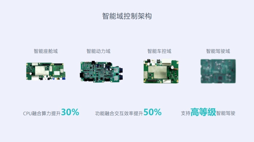

智能域控制+BYD OS=智能
当前汽车的感知能力发展速度较快,例如激光雷达已不再罕见。但另一方面,车辆的基础控制技术却进展缓慢,横纵向融合控制不够,导致智能驾驶的体验感较差。而比亚迪的想法是,通过四个高度集成的域控制器实时协同控制,实现对整车层面的集中控制。智能座舱域、智能动力域、智能车控域、智能驾驶域各司其职,使得CPU融合算力提升30%,功能融合交互效率提升50%,具备更快响应能力的同时,也为高等级的智能驾驶打好了基础。
