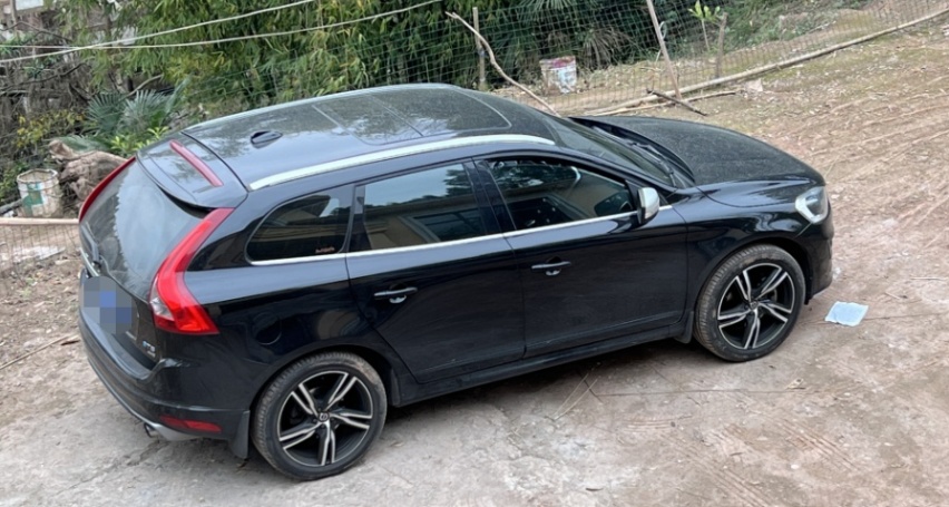

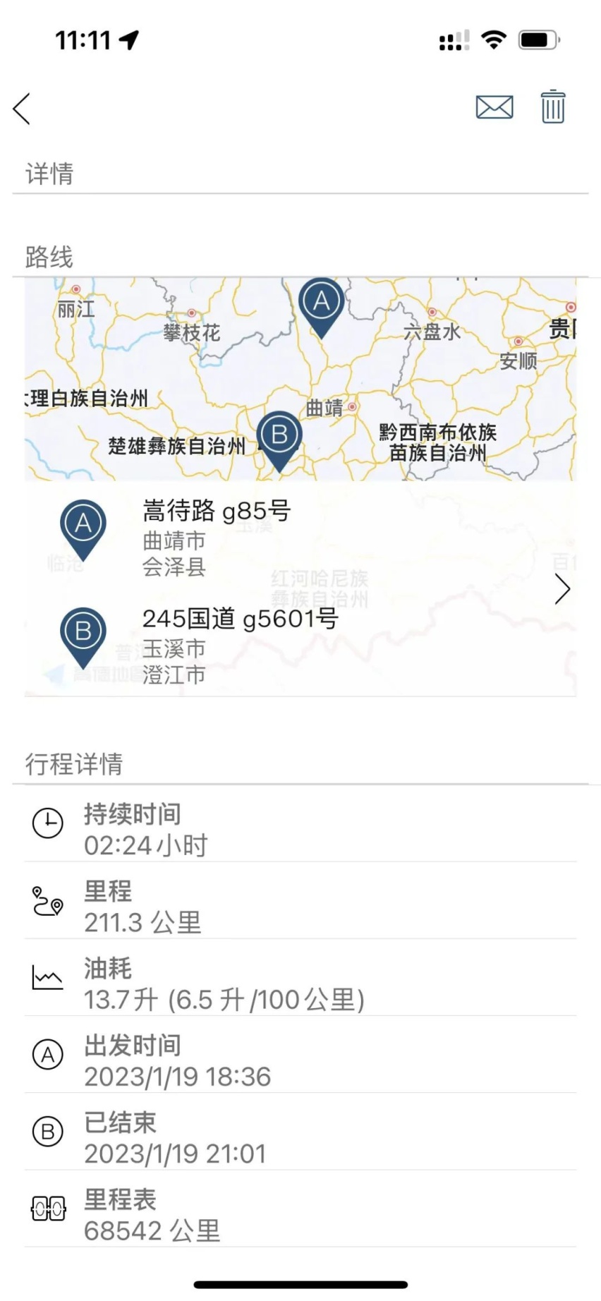

云南之行,共驾驶了2462公里,耗费了191.3升油,算下来0.65元一公里。XC60跑长途其实还算省油,唯一遗憾的是,我这台2017款个性运动升级版的XC60只有自适应巡航,没有车道保持,长时间开车尤其是在隧道中,总会担心一不留神车会偏离车道去撞墙,精神丝毫不得放松。

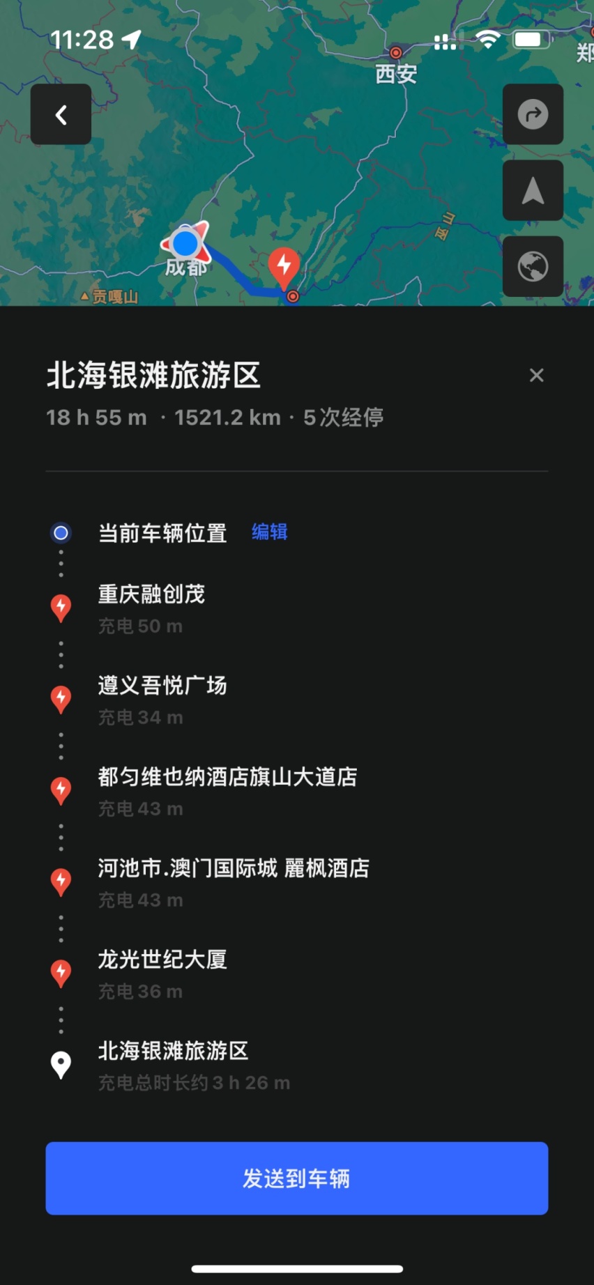

正月初三从云南回到成都,略加休整,初四我们又驾驶model3前往广西北海。去程因为有积分兑换的750公里免费超充额度,我选择的是超充路线。

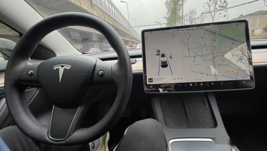

长途自驾,我强烈建议大家使用特斯拉自带的车机导航。只需要在Model 3的车机导航上输入目的地,就可以规划出完整行程,包括在何处充电,每次充多久,到达目的地剩余多少电量,都一目了然。该系统的强大之处是在于结合了海拔、气温、实时路况等因素,综合去计算出能耗,按照这个策略,你也不用担心到目的地前电量不够。
当时系统推荐是路线是“成都-宜宾-毕节-北海”,规避了拥堵,和现在搜索推荐的线路完全不同。前文提到海拔和速度对电耗的影响极大,在高速上这种感受就极为明显。四川到贵州,海拔一直在上升,车外气温低至2度,车内开着暖风,加之高速120公里时速巡航,所以百公里电耗一度飙升到19度。按照这个能耗,我这台Model 3最多只能跑260公里,掐头去尾,安全距离是220公里,所以免费超充用完之后,我就按这个策略在服务区充电,万一服务区充电排队,我还可以选择就近下高速充电。就这样走走停停,第二天早上10点到达北海。第一天上午10点出发,翌日上午10点到达,中途实在太困,在车上休息了几个小时,从效率来看,和油车也没什么区别。
有人说,我油车续航800公里,你电车300公里就要充一次电,太折腾,太耗时间。其实从上千公里的长途自驾来看,油车也不可能一口气开800公里不休息,也需要上个厕所吃个饭,这种碎片化时间完全可以用来充电,所以说成都到北海,二者耗费的时间是差不多的。
Model 3的北海之行,总行程大约3611公里,充电一共花费581元,长途出行,电费其实也并不便宜。若是和XC60相比,优势不仅是省钱,人还很轻松。充电时就在车上看春晚,路上绝大部分时候,只需要手扶着方向盘,思绪可以天马行空,不必精神高度集中。即便是深夜在高速上狂奔,也可以在AP的加持下,保持120公里巡航,相当于多了一双眼睛帮忙看路,人会轻松不少。不过现在最新款的XC60全系标配了领航辅助系统,长途驾驶想来也和Model 3一样轻松了。
