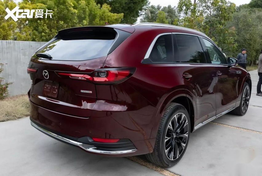

可以看出马自达一直都是亲民品牌,但如今品牌转型,计划迈向高端市场,推出了最新的大型豪华SUV CX-90,综置、直列6缸、8AT,这些听起来像宝马的名词放在了一台马自达上,高配6.1万美刀的价格与宝马X5接近,这样的“马自达”还会塞车吗?为何要用L6而非V6,下面我们从技术角度来详细解读。
