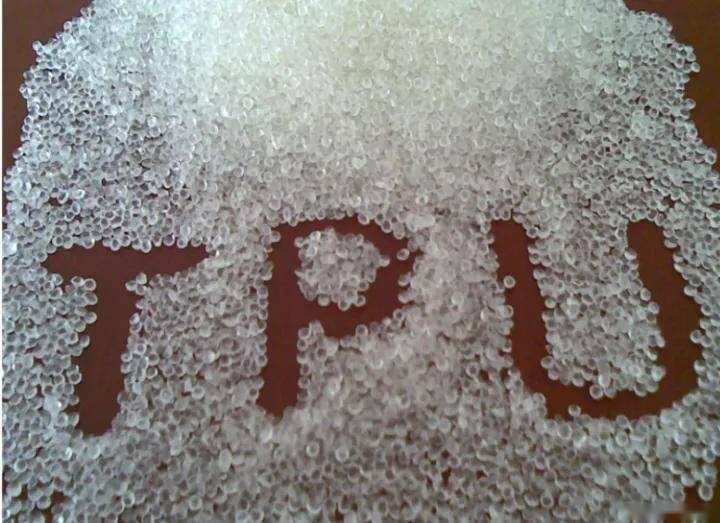

现在好的车衣都是采用进口的TPU脂肪族母粒,TPU(Thermoplastic polyurethanes)名称为热塑性聚氨酯弹性体橡胶,它的特点就是具有卓越的高张力、高拉力、强韧和耐老化的特性,同时他具有高防水性透湿性、防风、防寒、抗菌、防霉、保暖、抗紫外线以及能量释放等许多优异的功能。

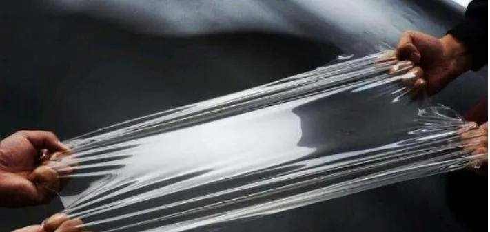

最常规的就是看,看材质的透光率怎么样,有没有杂质、然后就是通过手感来判断,TPU材料摸起来很柔软,按压并且有轻微弹性,而劣质的车衣一般都偏硬。
其次,可以从味道和拉伸度上来判断,TPU材质的车衣一般是没有味道的,并且拉伸性也比较好,而劣质的车衣则与之相反,味道明显甚至刺鼻,其拉伸幅度也较小。

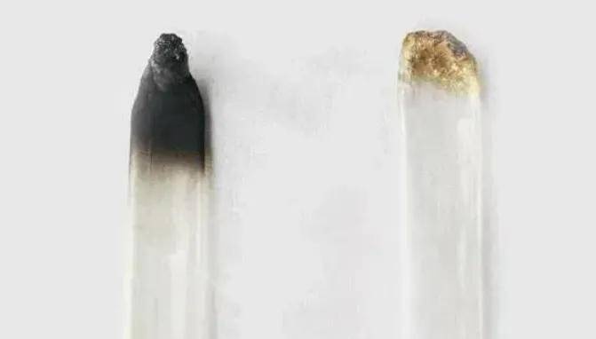

最后可以观察其燃烧状态来进行区分,PVC或者是TPH材质的车衣点燃后会有黑烟,燃烧塑料的味道也比较明显,而TPU材质则反之。
