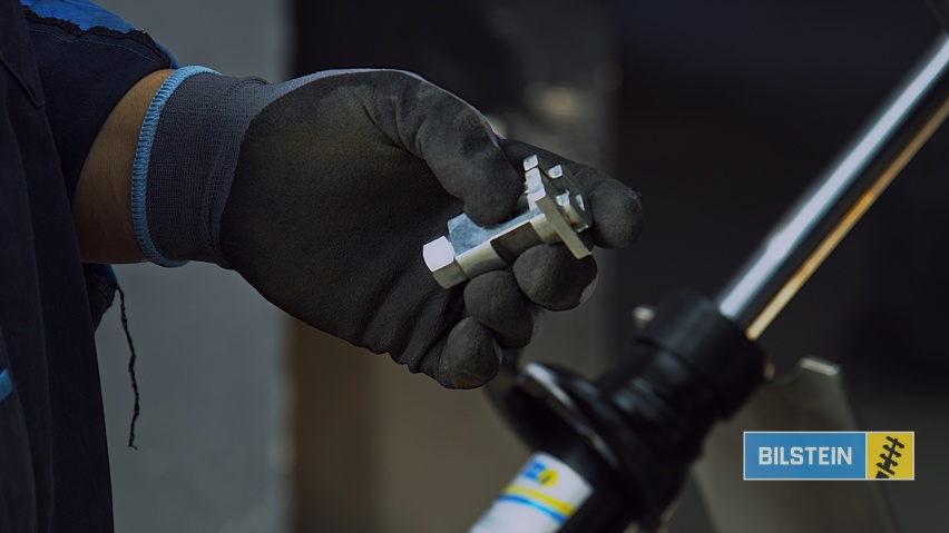

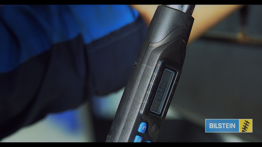

每一条固定螺丝都要遵循制造商提供的扭力数值进行大扭力。汽车上用螺栓、螺母连接的紧固件很多,应保证其有足够的预紧力,但也不能拧得过紧。若拧得过紧,一方面将使联接件在外力的作用下产生永久变形;另一方面将使螺栓产生拉伸变形,预紧力反而下降,甚至造成滑扣或折断现象。过松就会异常脱落。
宝马X3倍适登前减震器B4安装遵循制造商提供的扭力数值:
将止推轴承安装到减震器上 M12 71Nm;
麦弗逊烛式独立悬挂安装到减震器支柱上 M12 60Nm+90度;
拉杆安装在前桥架梁上 M12 165Nm+90度;
下部横向摆臂安装到减震器支柱托架上 140Nm+90度;
横向摆臂安装到前桥架梁上 100Nm+90度。

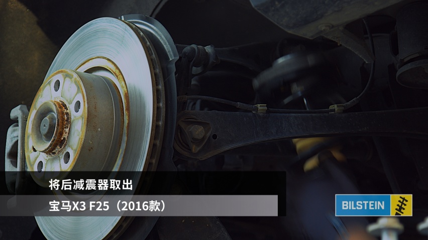

宝马X3倍适登后减震器B4安装遵循制造商提供的扭力数值:
将止推轴承安装到减震器上 M12 34Nm;
止推轴承安装到车身上 M10 25+45度;
外倾角控制臂螺栓扭力 100Nm+90度。

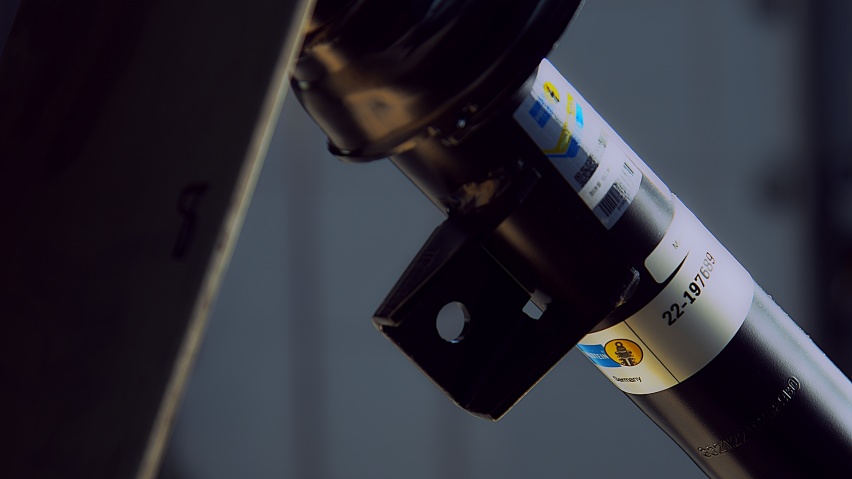

倍适登B4减震器与原厂减震器在宝马X3 F25底盘上二者产品差异以及区别:
1.倍适登B4减震器活塞杆会比原厂减震器略长,原因是倍适登B4筒身内部取消了原厂减震器的内置缓冲弹簧设计,使回弹阻尼力表现更加线性,驾驶操控感觉更好。
2.组装倍适登B4前减震器过程中,在塔顶与活塞杆接合过程中,注意相互贴合,避免出现缝隙导致异响。
3.安装倍适登B4前减震器筒身时,保持专用工具将仰角撑开,通过间隙将仰角与减震支柱背面的定位销对齐,并推入到极限位置,将筒身安装到位。

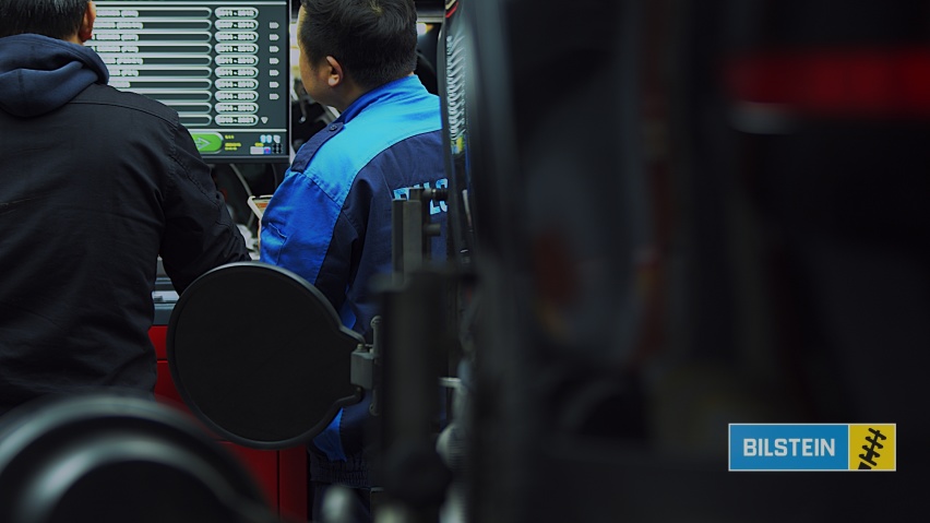

宝马X3.F25更换四轮减震器再作四轮定位
宝马X3在进行后减震器更换的过程中,会拆卸车轮外倾角控制摆臂与元宝梁固定的偏心螺丝,移除控制摆臂后才能将后减震器取出。所以在减震器安装后需要对车辆进行四轮定位,将变动的后轮外倾角进行调整。
调整细节:后外倾角的恢复
宝马后轮外倾角调节方法:测出后轮的数值,通过调整内外丝调整螺套的旋入旋出长度来调整所需角度;
调整细节:后外倾角的均衡
保障驱动力作用线与车辆纵轴线重合
两后轮相互平行且与整车平行,那么驱动力作用线将垂直于后轴并与车辆纵轴线重合。但如果一个或两个后轮前束有问题,或者车轮外倾有问题,那么驱动力作用线就要偏离中心线,从而产生一个驱动力偏离角并使车辆朝偏离角相反方向偏行。
