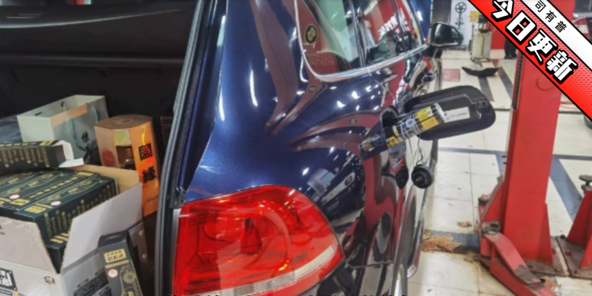

途锐到店检测免拆治理烧机油的案例

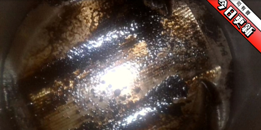

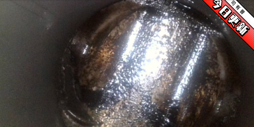

先来看一下这台途锐的缸内情况,可以看到缸壁上有机油,都是黄色的麻点。机油过多,缸体就会有机油的残留物,烧不干净,就会残留在缸壁产生竖条的现象,黑色的麻点是积碳过多导致的,这种情况应该建议马上清洁积碳,不然容易造成二次拉伤。

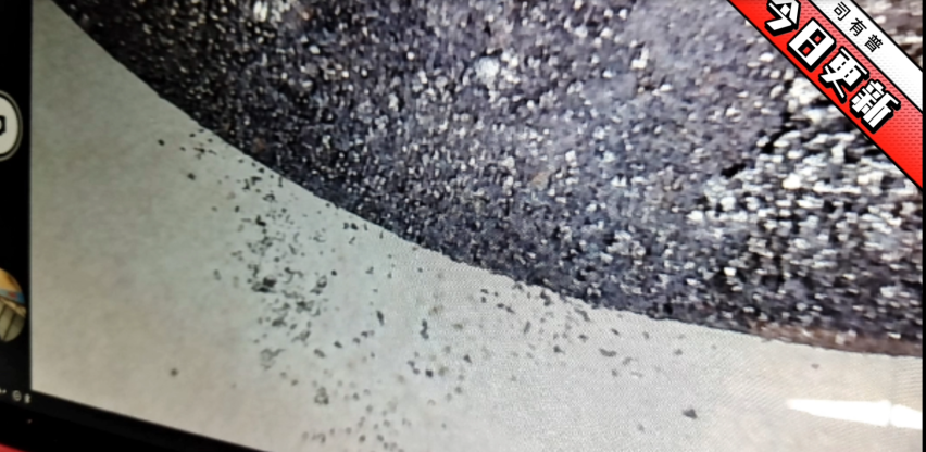

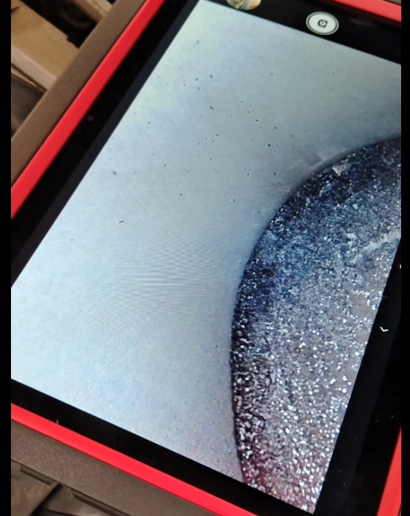

途锐的缸体通过内灰镜看就是发灰白色的,没有任何问题,这个缸体已经到了轻微和中度拉伤之间,大家可以看密集的竖条比较多,这个缸体就是机油和积碳的混合物在缸壁上残留。缸体积碳混合物比较多,在检查配件没有任何故障的前提下就可以进行修复,首先在油箱里加入三支燃油款修复剂,在机油当中加入一支到两支的机油款修复剂,经过两箱燃油款修复剂之后,喷油嘴已、气门周围的积碳基本干净了,修复的效果比较快。

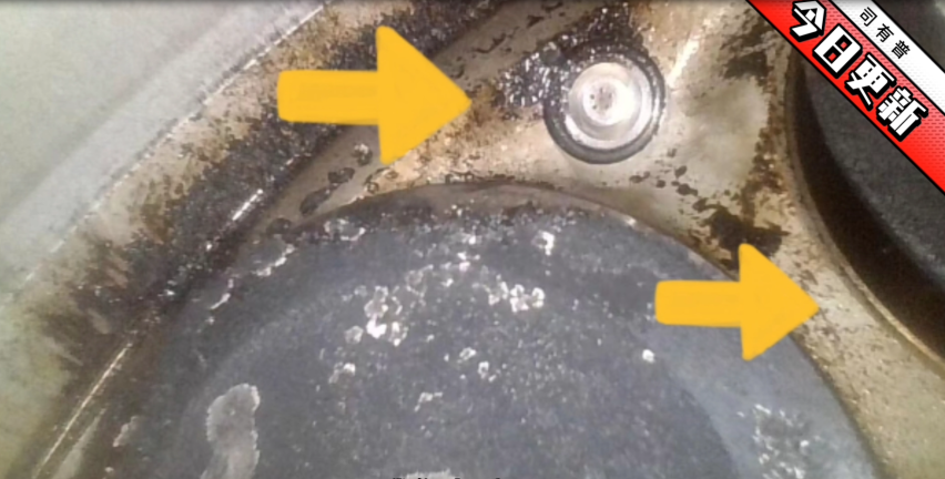

V6的车活塞顶的清洁速度一定是比四缸车或者水平发动机要慢,经过修复黑色的积碳已经去掉了,基本上是金属本色。由于是V6车,钢体是斜的,所以清洁的比比水平的慢点,经过两箱燃油这些积碳、黑色的残留物也就不存在了。一般车4箱油就能修复个大概,但是4箱油对于途锐而言,并不能解决活塞环卡滞的烧机油问题。还需要去清洁,让整个油环彻底疏通和清洁透彻,以防后期再出现烧机油。
