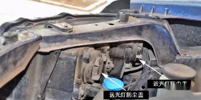

1、打开发动机舱盖,找到大灯总成后面的防尘罩,确定需要更换的灯泡(远/近灯);

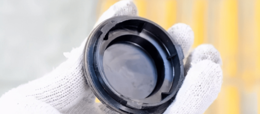

2、顺着螺口方向拧开,之后能看到大灯总成里的灯泡底座;

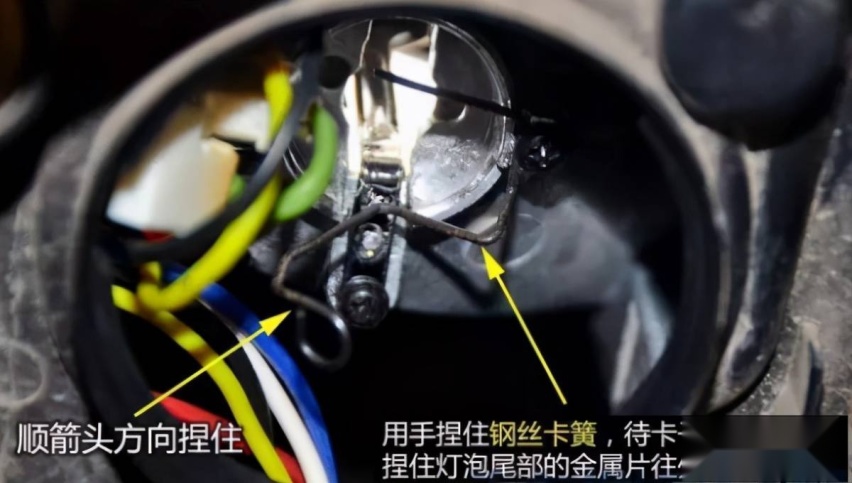

3、捏住底座旁边的钢丝卡簧,待卡子松开;

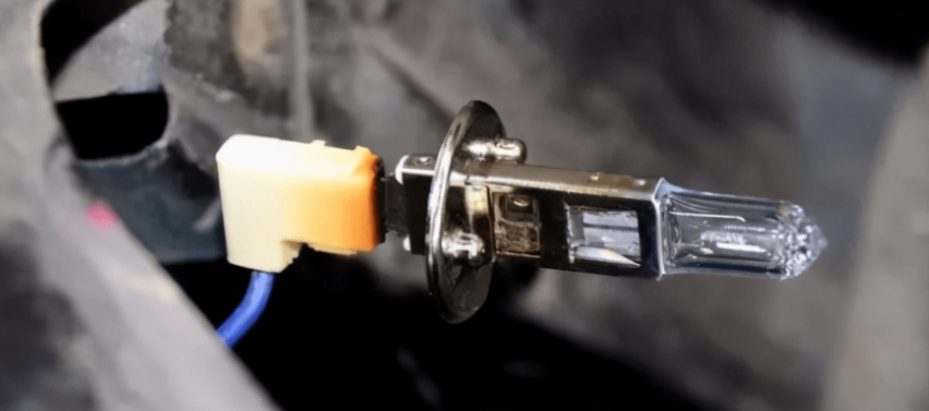

4、捏住灯泡尾部的金属片往外抽,取出灯泡,将后端的电源接口拔掉,再接上新灯泡,按顺序装回即可。
