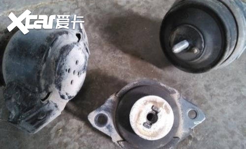

发动机做为动力来源,一旦启动,它就时刻在震动,为了减缓它的震动传导至车身,所以就有了这个机脚胶。一旦机脚胶损坏,那么发动机与车架就可能产生共振,从而造成各种抖动,还有异响,开车与乘坐都会很不舒服。
发动机机脚胶(垫)多久要更换?机脚胶坏了有什么症状?
发动机机脚胶多久需要更换?
机脚胶主体是橡胶,而且是很耐用的,只要驾驶得当,它可以终身不用更换,所以大家别把它当成易损件来对待。非要说个期限的话,一般用个5年是没啥问题的。如果你2、3年就要换,那你平时开车过减震带、过一些不好的路段,绝对是飞速路过,至少50km/h以上了。记得要慢!
发动机机脚胶坏了的症状?
机脚胶损坏后,车子的表现说实话不是特别的有代表性,往往容易忽略。因为主要症状就是抖动、振动,而一辆车有很多原因会导致抖动,不过检查、更换机脚胶算是比较方便的了,如果你遇见了下面这些现象,先检查机脚胶是比较好的选择。
1、冷车启动,怠速时发动机抖动明显,热车后抖动变轻甚至没有,这是因为橡胶受热胀冷缩很明显。
2、在怠速或低速下,能感受到方向盘、刹车踏板会有振动。
3、过减速带等起伏路面,机脚胶损伤严重的情况下会听见咚咚声,或者金属晃动的咯吱声。

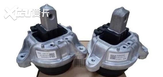

关于坏了一个,是换一个还是换一对的问题
这个一般是建议换一对的,因为一个坏了,除非这个机脚胶单独有质量问题,否则另外一个机脚胶应该也是快要坏的(用车习惯所致),而且只换一个还容易造成高度不一致的问题。另外,更换这东西技术含量不高,自己去买件,然后找普通维修店做,实际费用没多少,没必要冒短期再麻烦一次的风险,对于各位大佬来说,时间更是金钱啊。
