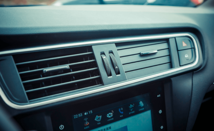

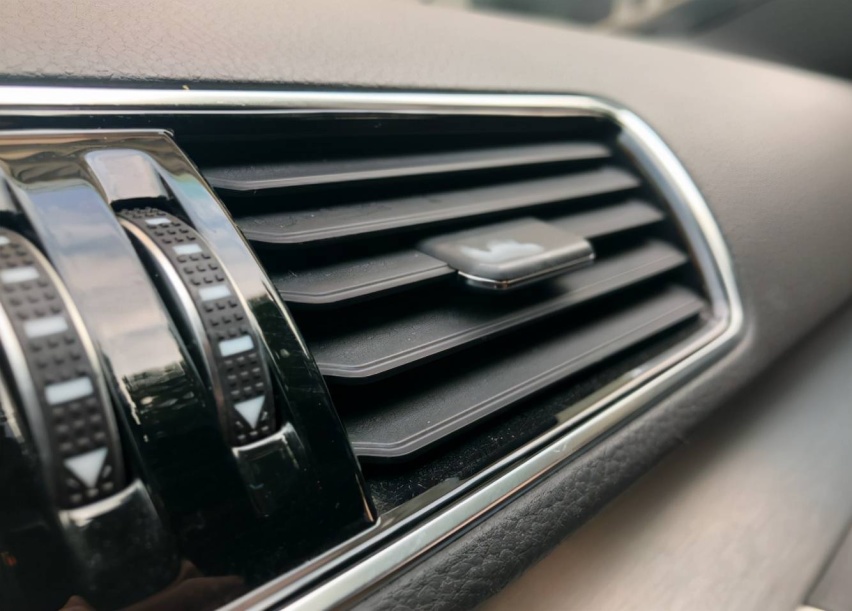

不知道大家有没有遇到过这种情况,在大风天气,车辆熄火停车时,空调出风口竟然传来风,且有异响,这是怎么回事呢?

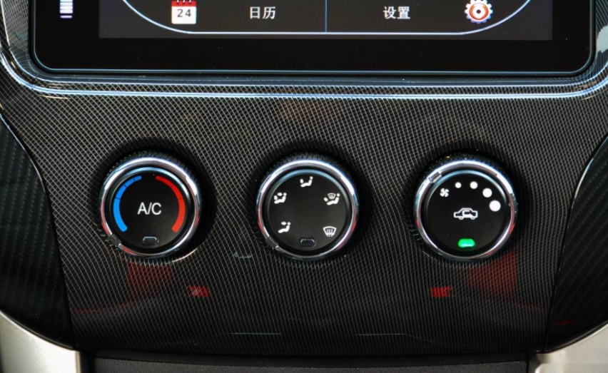

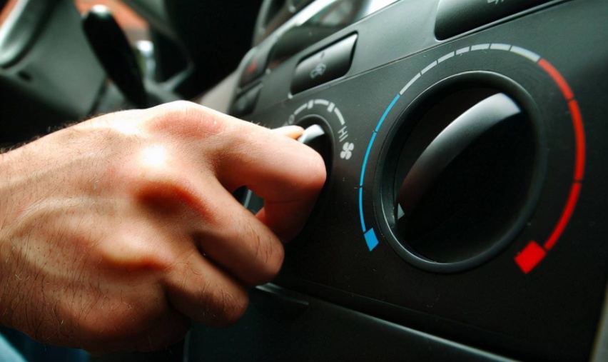

其实这和空调的循环模式有关,空调分为内循环和外循环,内循环指的是车内的空气在加热制冷后循环送到车内。外循环是指将车外的空气加热或冷却后送入车内,即车内和车外进行气体交换。
外循环状态下,车子会利用风机从外界抽空气到车内,此时车外与车内的空气是流通的,即使不开风机,车辆行驶中仍然有气流吸入到车内,补充车内的新鲜空气。
所以即便车主将车子熄火关闭,在大风天气时,风扇还会轻微转动发出一些声响,并进入车内一部分空气。
在车外空气质量差,污染严重的情况下,比如尘土飞扬的道路、拥堵的路段行车、化工厂附近等有臭味或者异味的路段,不建议打开外循环,内循环更适合。
