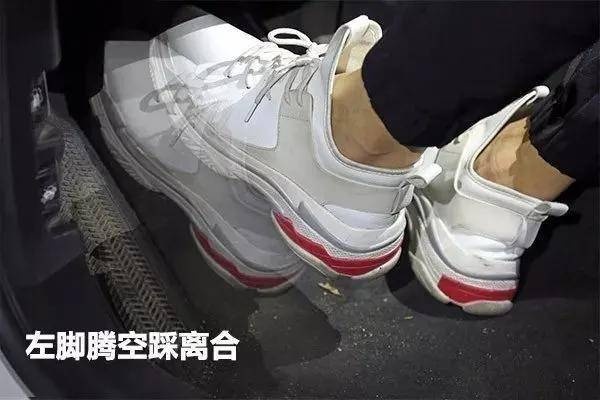

其实熄火主要有两个原因:

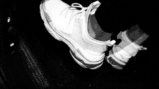

1️⃣对于离合的半联动没有判断,属于车感不好,简单来说就是不知道该放多少离合,有时放的过大,直接把车憋熄火。
2️⃣左脚腾空踩离合,纯属脚法错误,绝大多数的新手会因为离合位置比较高,而误以为离合必须腾空去踩。腾空的左脚对于离合的收放尺度是很难把控的,容易突然抬的过高,直接把车憋熄火。选驾校,找教练!关注神通e学车,更快了解驾校信息、考试计划,及时预约练车,在线学习驾考知识。

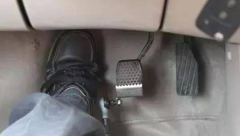

到底该怎么踩离合才对呢?
学车,首先要掌握正确的踩离合器的姿势,左脚掌(可以用左脚的脚趾根部靠后一点去踩)踩在离合器踏板,脚跟为支撑点,利用脚踝和膝盖压或抬,当离合器踩到最低点时,膝盖要保持微曲。
这种方式最大的好处是动作细致,非常适合初学者去感受离合器的状态。抬离合时,脚后跟可以稍后移,避免离合踏板卡在脚掌处(跑到脚心),导致滑动熄火。
