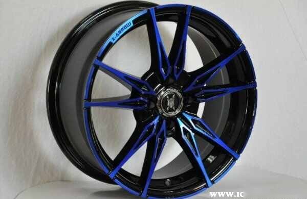

轮毂的孔距可以用直尺来测量,以轮毂的中心点为标准,把直尺放在轮毂中心的孔上,接着测量对角两个螺丝的距离就行了。该方法适用于四孔轮毂,如果是五孔轮毂的话,除了测量对角两个螺丝的距离之外,还要测量相邻两个螺丝的距离。同时,需要用到专业的测量工具来测,不然得出的孔距值误差会比较大。
轮毂中心孔不一样能装吗?
首先,轮毂中心孔不一样的话会导致轮胎失圆,在汽车正常行驶的过程中难免出现震动的情况,存在影响行车安全的隐患,所以轮毂中心孔不一样最好不要安装。当然,如果真想要安装也是可以办得到的,就是要在安装的时候额外加装一个法兰盘或转接环,这样就可以减轻中心孔不一样造成的影响。
另外,中心孔不一样还会加快轮胎的磨损,对轮毂轴承也有一定的影响,就算通过法兰盘和转接环进行适配,在性能上还是比不过从开始就相匹配的轮毂。个人建议车友在购买轮毂前先查看一下自己汽车的使用手册,看看自己汽车适配的轮毂孔径是多少,以此为依据来挑选轮毂才可以最大程度发挥车子的性能。
