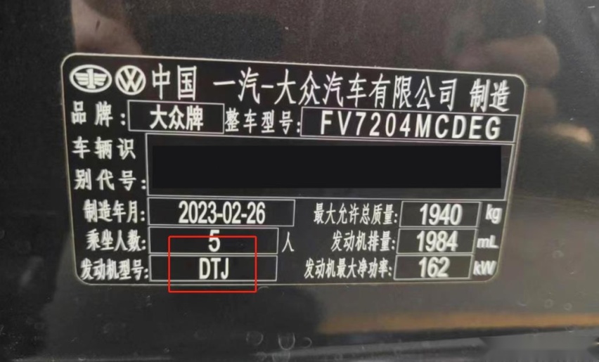

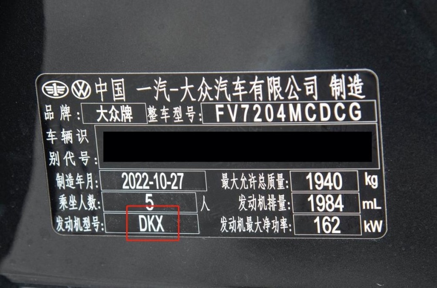

2023款大众高尔夫价格依旧为22.98万元,搭载经典的EA888 2.0T四缸发动机,但后缀字母从DKX变为DTJ,这是因为2023款加装了颗粒捕捉器,以满足严格的排放规定,那么对动力有何影响,DTJ与DKX的差异还有哪些,购买时如何选择?下面我们来详细分析。

DKX变DTJ,颗粒捕捉器对动力有何影响

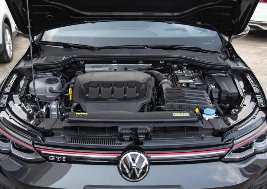

2.0L的EA888是一款2008年3月开始生产的四缸发动机,缸径82.5 mm,行程为92.8 mm,气缸之间的间距为88毫米,在开发之际,EA888不仅考虑家用,还考虑到了高尔夫GTi甚至高尔夫R这样的高性能车,以及奥迪S3等后期改装,因此没有选择铝合金缸体,而是更结实坚固的铸铁缸体,为改装升级做准备。
2023款大众高尔夫GTi,新增颗粒捕捉器,分析对动力的影响
选择的GJL 250 灰口铸铁采用薄壁设计,缸体净重33公斤,带有五个直径 58 毫米主轴承的模锻钢曲轴,两个抑制二级自由惯性力的链条驱动反向旋转平衡轴,水泵用螺栓固定在进气歧管下方的缸体侧面,整个发动机的结构简洁,适合后期升级。
目前高尔夫GTi搭载的EA888是经过优化的三代半机型,对燃烧室进行了较大的调整,通过降低燃烧室顶面高度,调整火花塞和直喷喷油器,减小了气缸盖侧的燃烧室容积,这种设计有利于改变活塞顶的形状,提高压缩比,从不到10的压缩比提高到11.7:1,压缩比越高,发动机同排量下动力输出也更强。

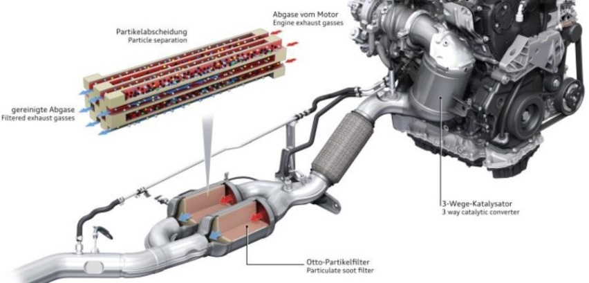

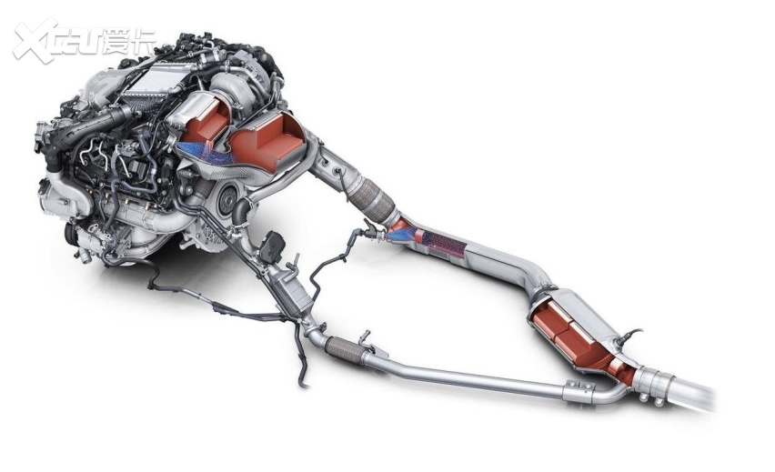

但2023款也有一个明显的问题,那就是增加了GPF (Gasoline Particulate Filter) 汽油颗粒过滤器,这是一种形状与三元催化器接近的过滤装饰,内部有蜂窝状孔道结构,当尾气通过时颗粒物会被捕集在载体的壁面上,从而降低颗粒物排放,以达到国6B的标准。

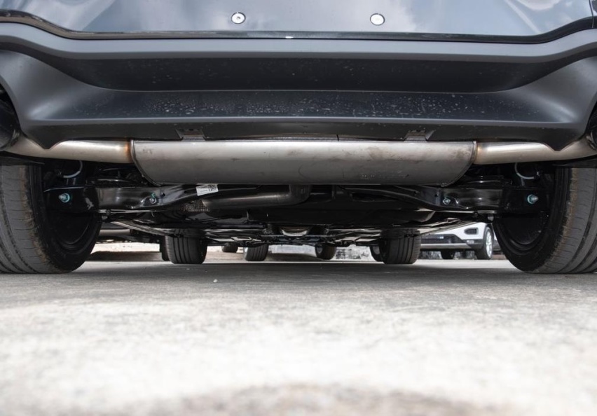

GPF有两种安装位置,一种是靠近发动机的设计,比如直接安装在发动机舱内,这是发动机原版的设计,另一种是在排气管后侧,也就是后期低成本的减排弥补措施,放在车底。这两种设计的区别就是靠近发动机的温度可以轻松达到450-600度,日常使用就可以再生,防止堵塞,而放在排气管尾端的温度低,很难充分再生,需要通过长时间高速行驶来燃烧颗粒物,高尔夫GTi的就属于后者,有容易堵塞的问题。
如果车辆显示需要再生,建议选择上坡或者山路,保持大油门高转速,更容易达到再生温度,另一种方式是跑高速时进行几次大油门急加速,到120km/h后再松油。
除了堵塞,GPF对动力也有影响,相比2021款,虽然2023款的功率和扭矩数据没有变化,但峰扭更难达到,从1500转/分增加到1600转/分,220马力的最大功率转速也从4500转/分增加到了6700转/分。峰扭爆发的转速越高,车辆提速越慢,这也直接反映到了加速成绩上,百公里加速从7.1秒增加到7.2秒。

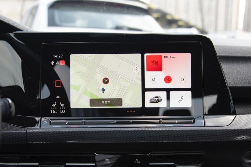

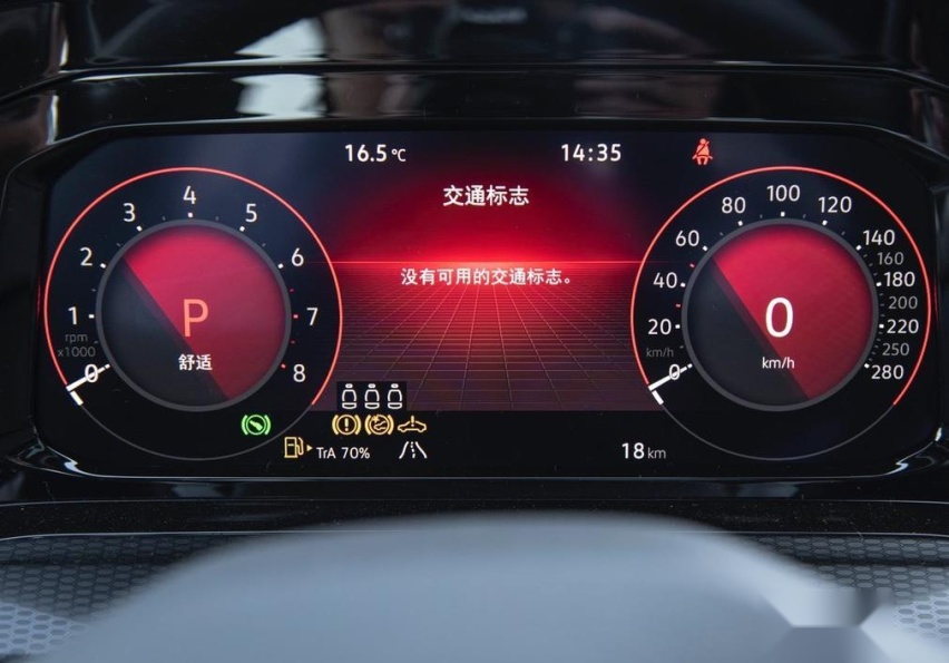

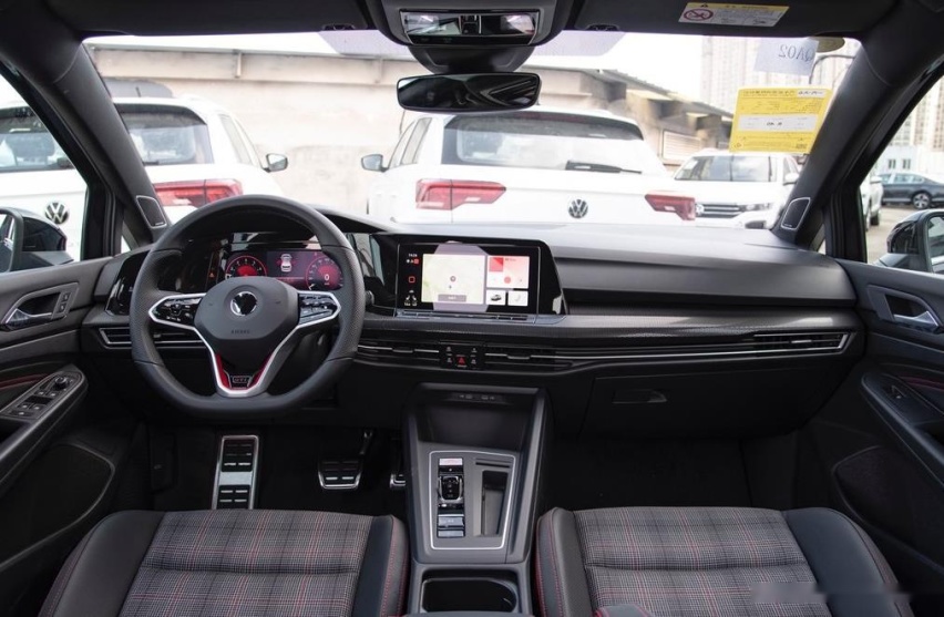

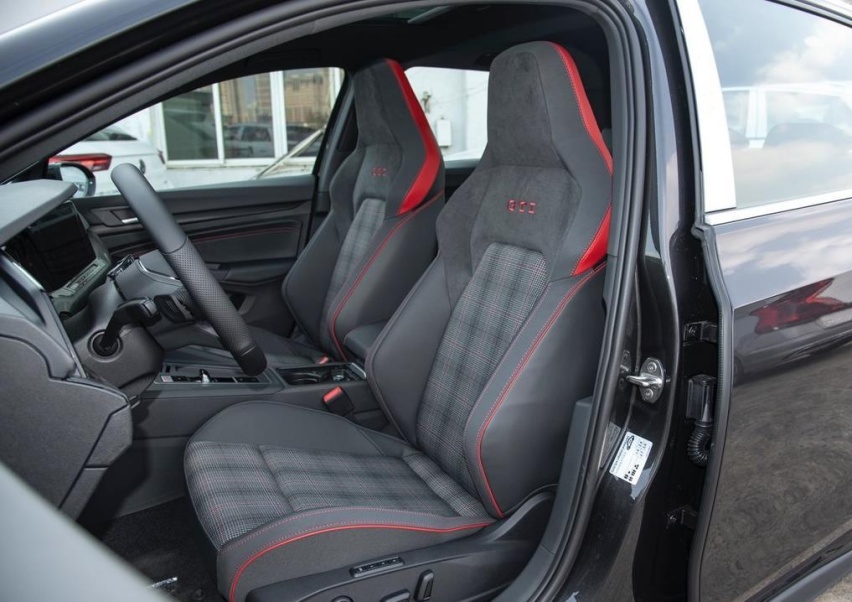

GTi共一款车型,不用纠结选择什么配置,作为超过20万的高尔夫,配置属于高尔夫家族顶配,运动座椅材质为织物与Alcantara翻毛皮混搭,主驾带有4向腰部支撑调节和座椅以及,前排座椅配备加热功能,HUD抬头显示、10喇叭的哈曼卡顿音响、10.25英寸液晶仪表也属于标配。

GTi带有L2级驾驶辅助,功能包括全速域自适应巡航、方向盘离手监测、并线辅助、车道偏离预警、交通标识识别、主动刹车、疲劳驾驶提醒,另外还标配全车安全带未系提醒、前后排头部气帘等。停车方面有前后驻车雷达和车侧预警,以及单摄像头倒车影像,没有360度全影。
