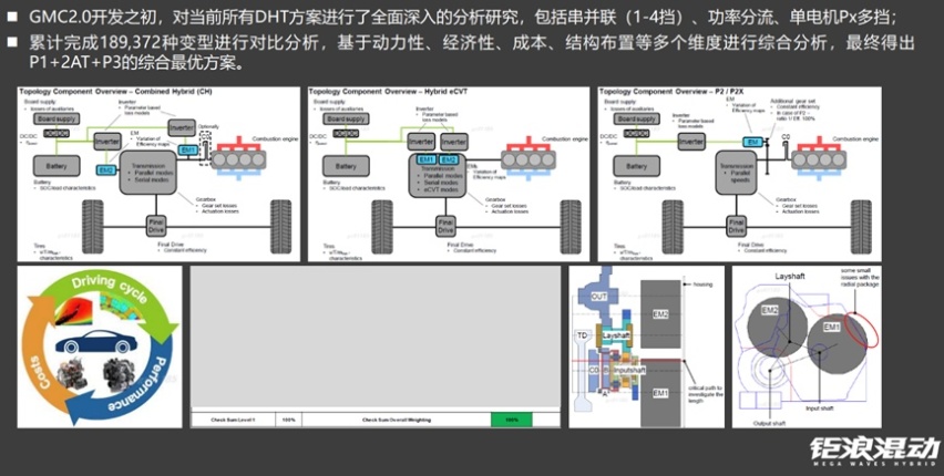

这家不走寻常路的车企就是广汽传祺,他们在旗下影系列车型里率先发布的钜浪混动GMC2.0系统大胆地使用了一台大号的2.0升排量的阿特金森循环发动机,又在机械传动部分使用了一台标准的行星齿轮结构2AT变速箱,可油耗表现却依然做到了和采用小排量DHT系统的竞品车型同一水平的百公里4.8升左右。使用了排气量更大的发动机却拿出了和小排量同一水平的油耗,这似乎和消费者们往日的经验完全不符,但这却正是钜浪混动GMC2.0系统的特殊之处。如果您对这套不走寻常路的混动系统有些兴趣,那么相信这篇文章能帮助到您

答案当然是否定的,广汽传祺还做不到诸如加水就能跑这样无中生有的神操作,让钜浪混动GMC2.0系统的油耗如此之低的重要原因之一是他们所使用的这台特殊的2AT变速箱。和市面上大部分厂家所使用的AMT结构不同,广汽传祺所使用的是一台拥有标准行星齿轮变速结构和离合器的AT变速箱,这台特殊的变速箱和那台大体量的2.0ATK发动机相辅相成,让钜浪混动系统拥有了傲人的低油耗。
发动机排量更大却更省油?广汽传祺的钜浪混动有什么黑科技?
为什么GMC2.0系统使用了2AT,而不是很多车厂所使用的3挡、甚至更多挡位的AMT变速箱?广汽传祺这样选择的核心原因有两个,其一是因为与GMC2.0系统配合的2.0ATK发动机本身就拥有更宽广的高效率输出区间和更大的可用功率裕度,并不需要像功率冗余不足、输出区间小的小排量发动机那样需要更宽泛的齿比进行适配;其二是因为相比于目前采用同步器和电机协调转速的AMT变速箱,采用离合器+行星齿轮的AT变速箱先天拥有更平顺的大速比差动力衔接表现。
我们可以在广汽传祺所提供的GMC2.0系统的内燃机直驱转速上非常直观地看到这一点,仅仅42kmh时发动机就能进入内燃机直驱工况,而在120kmh工况时,位于2挡的变速箱能让发动机转速稳定在3000转以内,这是小排量发动机和齿比范围更小的AMT方案无法做到的。可以说,正是因为有了更大排量的2.0ATK混动发动机,广汽传祺才能在GMC2.0系统内使用大速比的2AT方案;而正是这套2AT的大速比,才能让2.0ATK发动机能尽可能运行在高效率区间,让本应油耗更高的大排量发动机实现了与小排量发动机同水平的油耗表现。
