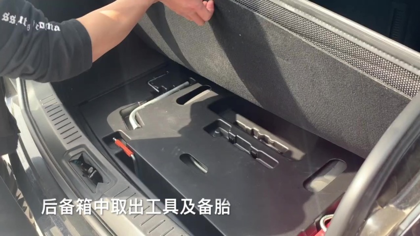

取出备胎及换备胎的工具。一般车辆掀起后备箱的盖板就能看到,但有的车型也不同。换胎工具主要有套筒扳手、千斤顶和连杆这三样工具,有的轮胎螺栓上有塑料盖,还会有个铁丝钩的小工具。另外备胎有一个盖子固定的,先要把这个盖子拧下来才能拿备胎。

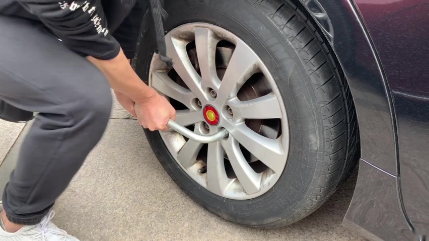

先用铁丝勾把轮胎5个螺栓上面的塑料盖取下来,接着用套筒扳手逆时针拧松螺栓。如果比较紧,感觉拧不动可以借助体重用脚蹬两下,再把5个螺栓都拧松。注意是拧松不是拧掉,因为现在轮胎和地面是接触的,还是比较好拧的,等会你抬起来,轮胎悬空了,再拧就不好发力了轮胎跟着一块转了。

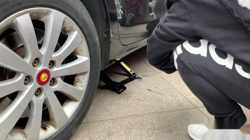

放置千斤顶,注意如果是沙土等松软地面的话,要找一块砖头的硬物垫起来,然后找到轮胎旁边的举升位置标记,将千斤顶放置在此。这个位置一定要找对,不确定的话就拿车主手册比对一下。千万不要随意放置千斤顶,以为有可能发生千斤顶侧翻、损坏车底等意外。
温馨提示:
举升之前将备胎放在车子底下,防止千斤顶发生倾斜时对车子及人的伤害。

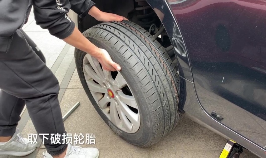

此时就可以用连杆旋转千斤顶举升车辆,当轮胎离开地面2厘米左右就差不多了。然后卸下5个螺栓,取下破损的轮胎,同样记得要把换下来的轮胎塞到车底。装上备胎,拧上螺丝,用手拧到拧不动就可以了,因为轮胎还是悬空的,用扳手不好拧,也发不了力。

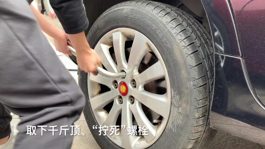

放下千斤顶,轮胎触地,用套筒扳手拧紧螺栓,这里很重要的一点,拧的时候,要从下面的螺栓开始对角线依次拧。对角线拧可以让受力更均匀,避免轮胎倾斜。要脚上去踩着,直到拧不动就好了。
