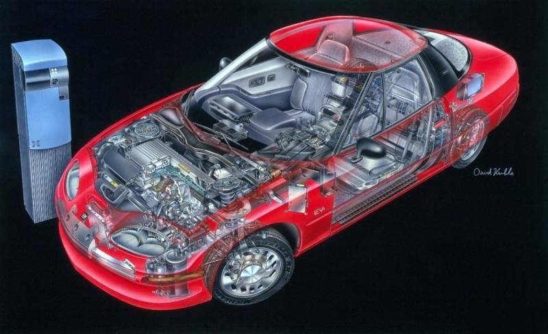

丰田的想法与当时的通用完全不同,当美国人绞尽脑汁要将“油”与“电”解耦的时候,丰田的路径则是要在内燃机依旧存在的前提下,让电气系统毫无保留地为“省油”服务。
但丰田在当时对电混并没有充足的概念,他们的第一步就是招募了8名专攻混动的工程师去“翻资料”。由于当时的通用的混动技术比丰田先进得多,专利保护也十分完善。丰田不得不想办法避其锋芒。

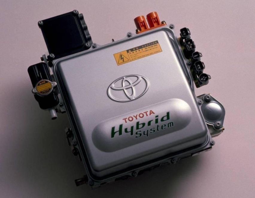

THS的全称是“Toyota Hybrid System”,中文翻译为:丰田混合动力系统。字越少事越大,没有华丽的辞藻进行修饰,从直接用品牌名称对系统进行命名行为不难看出,丰田这次要来一把“梭哈”。
THS是属于丰田的“转子黑科技”,如同马自达一般,这项技术并不是丰田原创的,而是在TRW专利的基础上加以改进和延伸。所以新车的研发以现在的目光来看还是快得离谱——1995年确定方案、1996年原型车发布、1997年9月试生产......
1997年10月,搭载第一代THS混动系统的第一代丰田普锐斯正式发布。

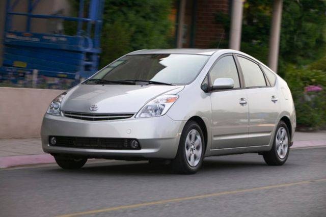

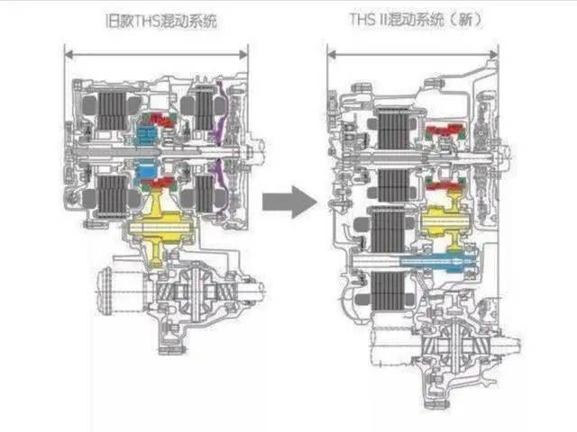

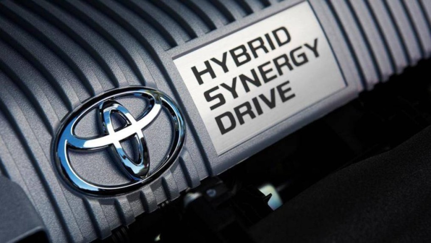

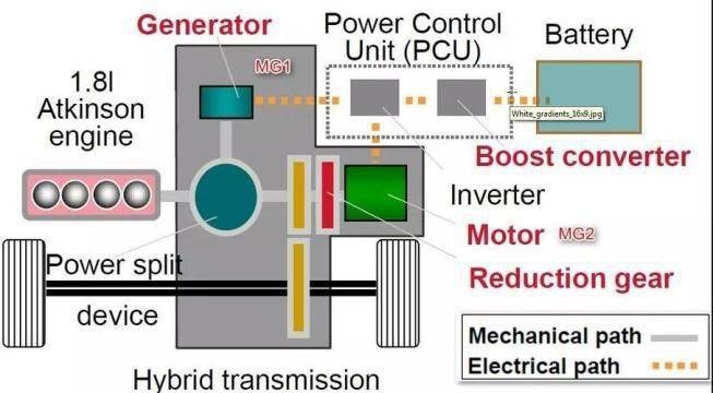

当技术进行迭代时,它的载体同样发生着进化。2003年,搭载THS-II的第二代普锐斯也同步登场。作为第一代的技术升级,THS-II在E-CVT系统中又增加了一个行星排。它的作用只有一个,那就是为电机增扭,提升车辆的动力性。
通过相互配合,驱动电机和发电机的转速差就能获得一定程度的平衡。如此操作下来,一台最高转速本来只有6500rpm的电机就可以将转速提升到10000rpm以上。
THS-II的改进让第二代普锐斯的性能得到了进一步提升,零百加速可以快至9.7s,同时油耗表现也更出众。要知道,这可是2003年的成绩。
后来,丰田也为搭载THS-II的车型提供了功率更大的发动机。有了如此强力的组合,汽车的加速能力就获得了进一步提升。

为了适应新的架构平台,THS系统的轴向长度缩短了47mm;其次,将THS-II增加的第二个行星排改成 平行轴齿轮;同时,为了提高燃油经济性,整套系统在重量上进一步做了优化;最后,为了提升车辆NVH表现而增加了磨齿工艺。
这样的好处是在横置平台中可以安放更大的发动机,同时也能让驱动电机的功率进一步放大。
与此同时,第四代普锐斯的发动机虽然沿用了1.8L (2ZR-FXE)发动机,但热效率直逼40%。第四代普锐斯基于丰田TNGA平台打造,并首次加入四驱车型,其油耗在日本JC08工况下能达到惊人的2.9L/100km。

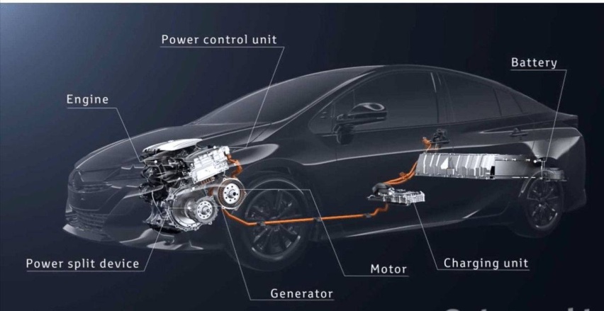

从第一代THS到如今的改进型THS-II的核心思路都是:如何在不充电的情况下最大限度提升内燃机的经济性。因为系统策略更偏向发动机,所以THS-II改进型在当下在并不能更好的兼容插电式混动系统。

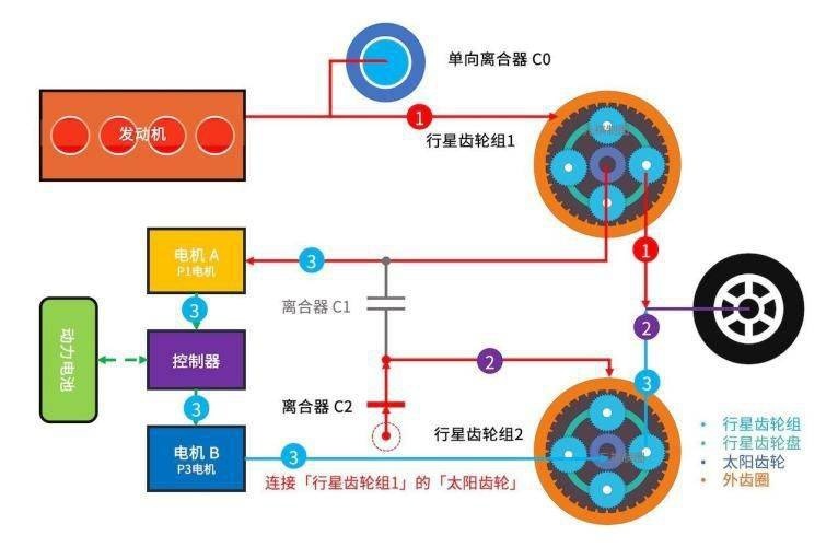

THS-II(P610):油电正式分手,为插混谋未来
在2016年时,为了让第四代普锐斯插电混动版本更进一步,丰田又在系统的发动机与发电机之前添加了一个单向离合器。
有了它,发动机与双电机就能完全实现解耦,让双电机可以同时发力,把车辆的纯电最高时速推到了135km/h。而这,也恰好是各个国家针对插电式混动车型的准入门槛。
第四代PriusPrime采用的正是这一套插混技术,在纯电动模式下,它采用8.8kWh的锂电池组进行驱动,最高时速可达135km/h,纯电续航里程可以做到35km。
在240V家用电源下,PriusPrime需要5.5小时才能充满电池,综合模式下PriusPrime的平均油耗仅为1.4L/100km。如此低的油耗,显然不受中石化和中石油的“待见”。
单向离合器、大功率侧置驱动电机、全新结构齿轮......如此多的硬件更新和技术升级虽足以使其在产品名录上更新一代,第四代普锐斯的动力总成代号也升级为P610,但官方仍然称其为THS-II。

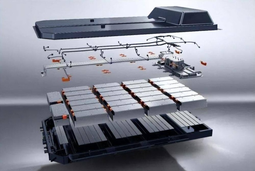

而电池方面的升级更是值得玩味,丰田在第五代THS系统上终于全面放弃了镍氢电池转而使用三元锂离子电池。通过调整配方,这块新电池能实现更高倍率的充放电性能以及更强的稳定性。
与此同时,这块动力电池相较前代将重量降低了44%,体积缩小了34%,充放电能力提升了8%,以上种种对车辆的加速性能都有不小的帮助。
