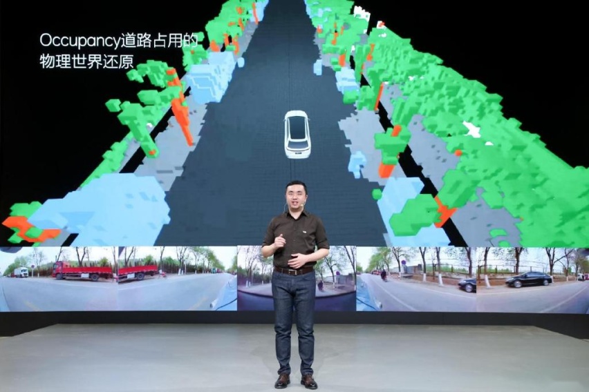

对于智驾方面,理想汽车表示,在即将量产的城市NOA导航辅助驾驶算法中,使用了三种神经网络大模型算法:静态BEV网络算法、动态BEV网络算法以及Occupancy网络算法进行还原,并使用NeRF技术增强Occupancy网络算法,使之实现更高的精度和细节。
理想汽车智能驾驶副总裁郎咸朋就认为,在算法方面上,就像BEV网络、Occupancy网络迭代的速度非常快,而且趋势也是往大的模型算法或者网络算法方向迭代,整体趋势应该大家都可以看到,特别是最近这半年——虽然GPT已经做了很长时间,但是最近半年它的迭代速度也是远超了大家的预期。
“对于我们内部来说,我们自动驾驶的大模型演进也是超过我们所有人的预期的,所以说我们为什么说能快速地迭代,我们今年6月份就能试行,年底就能覆盖100个城市,这也是我们可以实现快速迭代的底气,是先进研发技术的体现。”
理想方面认为各品牌之间算力数据都差不多,大家使用的训练和车端算力平台也都是相近的,因此算法、算力这一部分只要品牌有投入就都差不多。但是差别在于数据或者训练的里程数,不可能在短期内就能够达到一个质的飞跃,这需要持续地积累和迭代。
“从2018年开始到现在五年时间,从AD 1.0的1亿公里的训练里程,到AD 2.0的2亿公里再到现在的4亿多公里,都是翻倍提升。”郎咸朋解释说,“因为大算法模型对训练里程的要求确实很高,因为理想的车卖得比较好、比较多,整体规模也在不断地在扩大、我们用以训练的里程数呈指数级的增长,所以说更有希望在大模型时代相比别家而言,实现更快速的迭代升级。”
