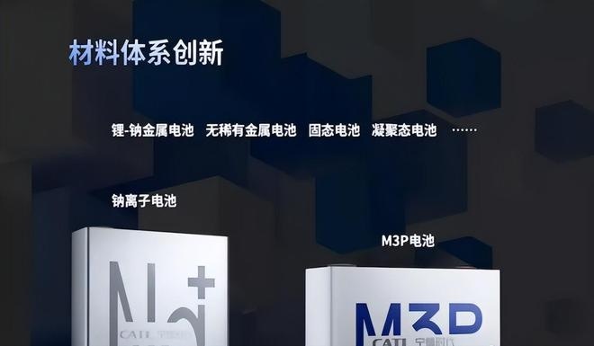

具体而言,除了凝聚态电池,今年宁德时代还将落地的技术还有:长续航/4C 麒麟电池、钠离子 AB 电池、M3P 电池。

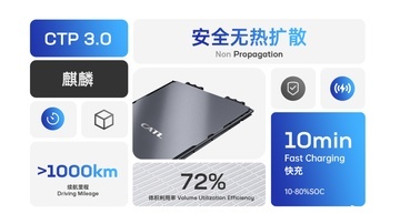

其中,麒麟电池系统能量密度做到了 255 Wh/kg,体积利用率 72%,在 CTP3.0 的技术下可以让搭载的车辆的续航得到大幅提升。我们已经在极氪 009 看到了搭载 140 kWh 麒麟电池的版本,这个版本的极氪 009 的续航也一举达到了 822 km(CLTC 工况)。
此外,在本次上海车展期间,宁德时代和正式宣布和理想汽车开启全面战略合作,理想汽车首款纯电车型将成为全球首款搭载 4C 麒麟电池的车型。
4C 麒麟电池通过高脱嵌石墨负极、低阻抗表面包覆的正极、高电导率电解液,以及高载流顶盖设计等技术,最终让电池能够实现 4C 甚至是 5C 的快充能力。
4C 麒麟电池还采用了电芯双侧大面冷却技术,相比传统的底面液冷方案能够实现电芯换热面积增加 5 倍,热阻降低 75%,在高温制冷情况下,最大换热功率可达到 16 kW,而在低温加热时,可以实现电芯一分钟加热 1.6 °C。
根据此前曝光的数据,宁德时代的 4C 麒麟电池可以在全温域更优充电路径,常温最大充电功率达到 480 kW,低温最大充电功率也可达到 220 kW。理想表示 4C 麒麟电池配合 4C 超充桩,最终可以实现充电 10 分钟增加 400 km 续航的补能速度。
从宁德时代和理想以及极氪的合作中也可以看出,不论是长续航的麒麟电池还是 4C 版,目前这个产品分支主打的中高端市场。虽然目前碳酸锂原材料的价格在回落,但是对于价格较低的纯电车型来说,电池成本仍占了车型成本的大头。

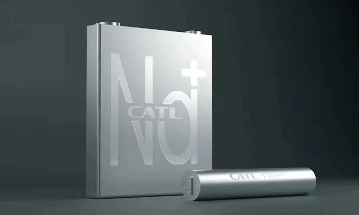

4 月 16 日晚,宁德时代宣布其钠离子电池将首发落地奇瑞车型。宁德时代的第一代钠离子电池电芯单体能量密度达 160 Wh/kg,这已经和传统的磷酸铁锂电池几乎一致。而宁德时代的钠离子电池在充电速度、安全性、低温性能和系统集成效率上都优于磷酸铁锂电池。
宁德时代的数据是,搭载钠离子电池的车型在常温下充电 15 分钟,电量可达 80% 以上,在零下 20 摄氏度低温环境中,也拥有 90% 以上的放电保持率,并且系统集成效率可达 80% 以上。
宁德时代研究院副院长黄起森表示:
「在乘用车应用方面,钠离子电池普遍可以满足续航 400 公里以下的车型需求。此外,通过结合宁德时代首创的 AB 电池系统集成技术,还可以实现钠锂混搭,使钠离子电池应用有望扩展到 500 公里续航车型。这种续航车型会面向 65% 的市场,应用前景非常广阔,也为钠离子电池产品产业化落地提供了条件。」
虽然钠离子电池和锂离子电池在技术上没有革命性的差异,但是从成本降低和资源储备的角度来说,钠离子电池的意义重大。钠元素的储备远远大于锂,钠离子电池的材料成本相较于锂离子电池也将降低 30%—40%。
据《晚点 LatePost》的消息,宁德时代已在宁德建成一条钠离子电池中试线,而中试线一般是启动大规模量产前的验证,这证明宁德时代正在快速推进其向规模化发展。
对于 A00 级车、两轮车和储能市场而言,钠离子电池的成熟将有效降低整体成本。从汽车市场的角度来说,钠离子电池会是纯电小型车的一个重要动力。
最后是 M3P 电池。在宁德时代此前召开的 2022 年业绩说明会上,曾毓群曾表示 M3P 电池预计将于今年量产交付。
外界此前猜测 M3P 电池即磷酸锰铁锂电池,但根据去年宁德时代在投资者调研活动中的表态,M3P 电池严格意义上并不能称为磷酸锰铁锂电池,电池正极材料中还含有其他金属元素,「磷酸盐体系的三元锂电池」更准确。
宁德时代首席科学家吴凯也在去年的 2022 世界动力电池大会时表示:
「M3P 电池可针对续航里程 700 km 左右的中档车型。此前这一续航里程的车型,宁德时代此前采用的是中镍、低镍三元正极材料方案,相对来说成本更高。结合麒麟电池电池包结构,M3P 的新材料也可以满足此类车型的需求」。
传统磷酸铁锂虽然价格低廉,但能量密度接近天花板。通过在磷酸铁锂的基础上添加锰元素,电池的高压平台和能量密度会超越磷酸铁锂,成本相比传统磷酸铁锂并没有高出很多,仍低于三元锂电池。
根据中国汽车动力电池产业创新联盟公布的数据显示,2023 年 2 月三元电池装车量 6.7 GWh,占总装车量 30.6%,磷酸铁锂电池装车量 15.2 GWh,占总装车量 69.3%。磷酸铁锂的电池具有广阔的市场前景,2 月的占比已近接近 70%。
宁德时代的 M3P 电池可以看成是磷酸铁锂的升级版,在今年量产落地后势必也将对比亚迪的刀片电池发起强势的挑战。

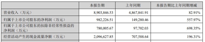

在今年的第一季度,宁德时代平均一天净利润 1 亿元。
4 月 20 日晚,宁德时代公布了自己的 2023 年第一季度的财报。在本季度中,宁德时代实现了营业收入 890.4 亿元,同比增长 82.91%,环比降低 24.7%。归母净利润为 98.2 亿元,同比增长 557.97 %,环比降低 25.2 %,毛利率达到 21.27 %,同比基本持平,净利率为 11.32 %,同比大增了 7.26 个百分点。
在这组数据中一个反直觉的点在于,受到春节的影响,每年的一季度都是淡季。再加上今年第一季度国内车企为了抢占市场份额开启了价格战,这也进一步压制了上游电池的需求。在这个大背景下,宁德时代的第一季度利润增速仍然达到了 558 %,这也创造了宁德时代的单季度增速记录。
