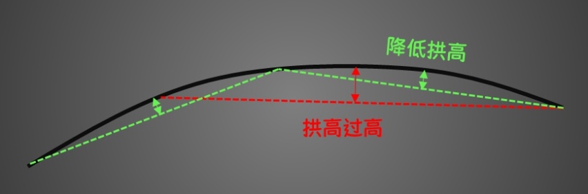

第二种可能性是因为车顶弧度太大,如果玻璃向后延伸,会导致拱高过大,无法加工成型,这种可能性是比较大的。
这是因为,车顶玻璃都是先做成平板然后在模具里压制成型的,所以弧度过大或者形状太复杂会导致玻璃开裂或是褶皱。
那么,其他车型是怎么解决这一问题的呢?

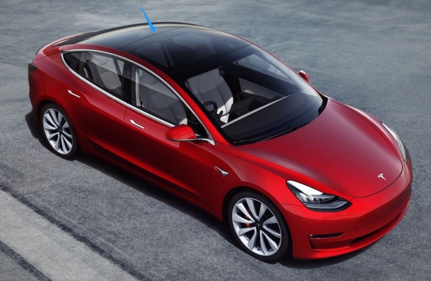

我们可以发现,小鹏和特斯拉采用了类似的方案,那就是:将后风挡玻璃向上延伸一些,将过高的拱高分配给两块玻璃。
只不过,特斯拉比较夸张,直接延伸到了车子中间,而小鹏P7只延伸了一小段。当然,这种方案还有一个目的:让车顶横梁避开后座乘客的头部区域,总之目标都是提供更大的头部空间。
这种方案的原理非常简单,看下面这张示意图就明白了。
