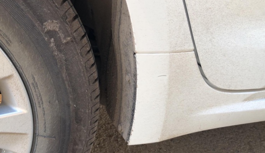

如果你发现车上出现了划痕,可以先用清水清晰一下,确定是不是真的划痕再说,有些可能洗一洗就看不到了。
而如果洗完了发现划痕还在,那你就得用指甲试试划痕深度了,如果指甲划过去不会被卡住,那说明划痕并不会很深,这种情况下确实是可以通过抛光解决的,如果讲究一点可以去找个维修店几十块做个局部抛光,而如果觉得划不来的话也是可以自己弄。
只需要买个高目数的抛光砂纸自己磨也可以,目数最好买5000目以上,当然也别买太细了,买太细可能会导致打磨的时间变得很长,磨半天也下不去一点。磨的时候需要注意要一边倒水一边磨,这样磨完车漆才会和以前一样亮。

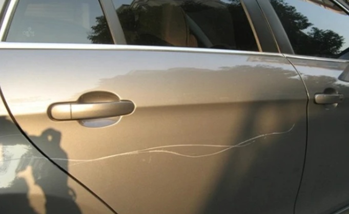

而如果划痕比较深,伤到了底漆甚至连金属车身都露出来了,那就必须要处理了,否则车身有可能会生锈。而且也别觉得锈也就一小条无所谓,要知道锈可是会往里蔓延的,不会只是露多少锈多少。
如果伤到了底漆,那抛光就没有办法解决了,这一点在去4S店解决的时候也一定要注意。这种情况就一定需要补漆了,如果动手能力强的朋友可以去网上买自己车型车号的自喷漆。如果觉得自己弄不好的那还是老老实实交点钱给别人弄吧。
