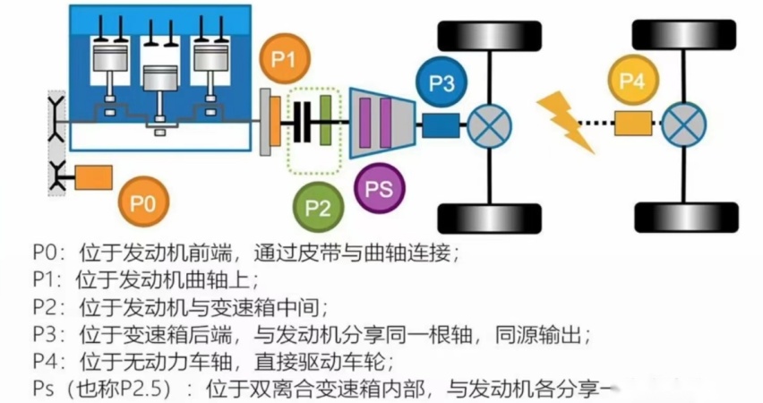

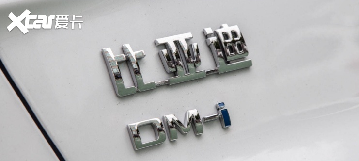

众所周知,目前主流的插电式混合动力技术均是串并联结构,像比亚迪的“DM-i超级混动”就是颇具代表性的例子。所以,长城这套Hi4技术也是随了大流使用了类似的结构,但不同于比亚迪DM-i的是,长城在细节层面做了一些调整。具体来看:
比亚迪在DM-i两驱版车型上,是用了双电机布局,一个是P1发电机,一个是P3驱动电机。当发动机不工作的时候,P3电机直接驱动车辆,而这也就是所谓的纯电模式。
当发动机工作的时候,P1电机发电给电池充电,带动P3电机驱动车辆,形成串联输入动力。当然,这套发动机还可以直接一档直驱,或者与P3电机一起形成并联输入动力。
而比亚迪的DM-i四驱版车型,则是在两驱版车型的结构基础上,额外再加一个P4电机,
就放在后轴上。至于DM-p四驱版车型,其结构原理跟DM-i四驱版车型一样,也是P1、P3、P4三个电机,只不过功率更大,整体性能更强。
就如同宋PLUS DM-i四驱版和唐DM-p,前者电机总功率265kW,后者电机总功率360kW。
