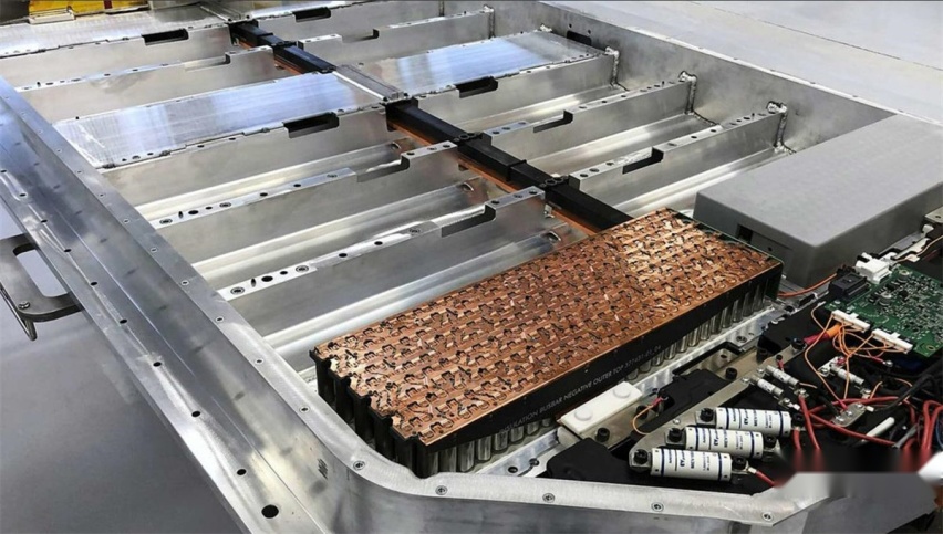

这玩意叫锂电池大单体,是一个长方形的,一块差不多一公斤重的玩意,每一块大单体里面布满了各种“纸片和金属片”,这玩意,就是车用动力电池最核心的部分:电芯。几百个这样的东西在电池组里密密麻麻地排列好,就组成了一块电池组的电芯组。尽管外观看着和你手里手机的那块锂电池有很大区别,但它们其实是同一种东西,结构原理都是一样的(只不过手机上的叫软包电芯,安全性不及这种带金属壳的单体电芯而已)。
