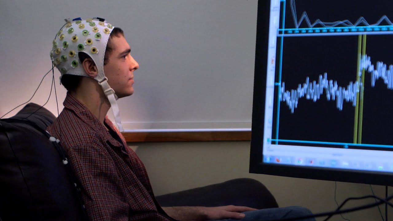

非侵入式BMI通过外设装备从头皮处采集脑电信号,它的最大优点是不用对受试者进行手术,安全性最高,但由于是隔着头皮采集到的信号,因此准确度和信噪都比较差。

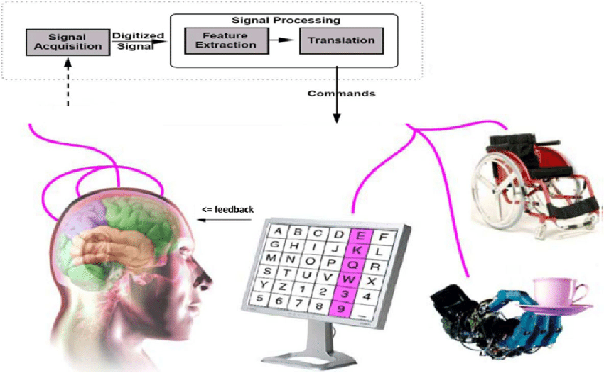

至于非入侵式BMI,大部分设备在技术方面都是由三个模块组成:一个外部感觉刺激模块、一个传感接口和一个神经信号处理单元。
在这三个模块中,传感接口是最为至关重要的部分,因为它是检测大脑最外层——大脑皮层产生的电活动的重要部件。
对人类等动物而言,大脑皮层本身负责包括运动功能在内的更高级别处理工作。然而对依赖于视觉刺激的BMI来说,传感接口需要检测的脑电波信号主要来源于大脑最后面枕叶部分的视觉皮层,这里会接收和处理从眼睛发出的信息。通过可穿戴的传感器,BMI会将这部分脑电图(EEG)电极进行记录并转换成指令。
就像我们在前面提到的,非侵入式BMI,虽然安全度高,但信号采集的准确度却并不算好。一方面因为本身就隔了一层头皮,信号传输并不直接。
另一方在于其依赖的生物传感器都存在一些固有缺陷。比如大部分团队使用的湿式传感器,它要依靠在头皮和头发上使用导电凝胶才能传输电信号,但也因为这种湿滑的接触,一旦穿戴传感器的人活动时,就有可能会导致传感器滑脱或移动,降低信号采集的准确度。

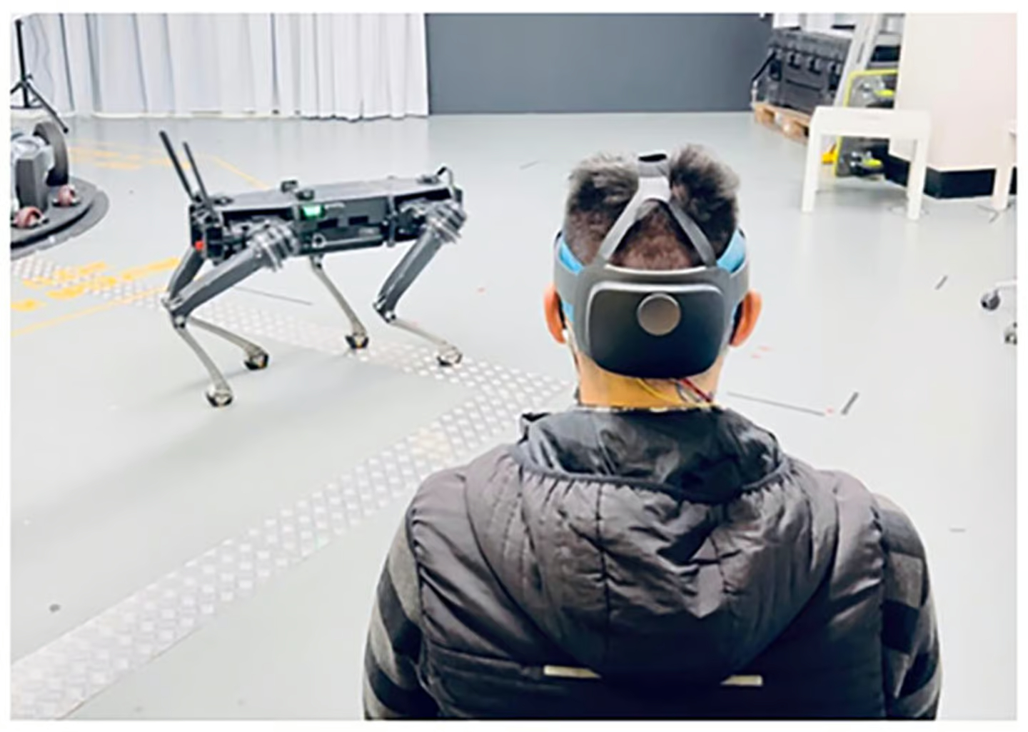

在实验室外,澳大利亚陆军士兵也对石墨烯传感器BMI进行了现实世界的测试——用它来控制一只四条腿的机器狗。该设备可以支持机器人的免提控制,准确率高达94%。
