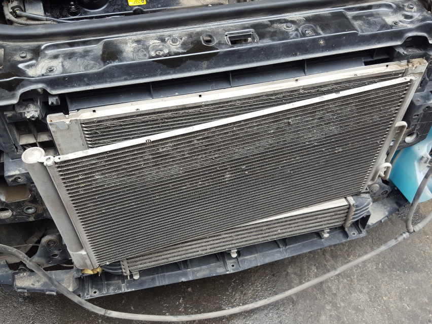

很多车主选择洗车的时候从前边清洗水箱,这样只能清洗表面的灰尘,里边的柳絮遇到水之后就会直接沾在水箱上,散热效果反而会变差,最后一点大家最容易忽视。
第一,是水箱和冷凝器过脏,导致冷凝器散热效果不好,用水枪直接从外边清洗几乎起不到什么作用。
正确的清洗方法需要找到水箱和冷凝器的夹缝,用压缩空气吹干净中间的柳絮,然后用洗车的高压水枪冲一遍,水枪冲的时候压力不要调太大,用扇形模式,距离30-50厘米来回扫射,直到流下来的水变得清亮为止。
需要注意的是,大部分车只需要拆卸水箱上盖板,或者下护板就可以进行有效的清洗,有一小部分车型则需要拆卸前保险杠,甚至要松开水箱框架才能找到水箱和冷凝器的夹层,才能进行有效的清洗。

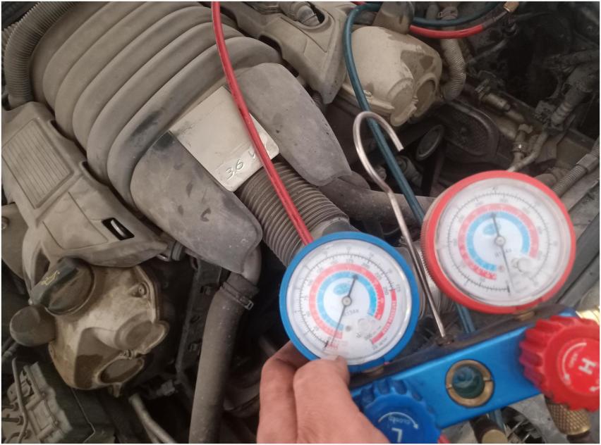

第二,用空调压力表检查空调管的压力是否正常,修空调总结的口诀分享给大家。
低压高,高压低,更换压缩机。
压力双高要检查排气或者散热有问题。
压力双低加冷媒或者可能有堵塞。
