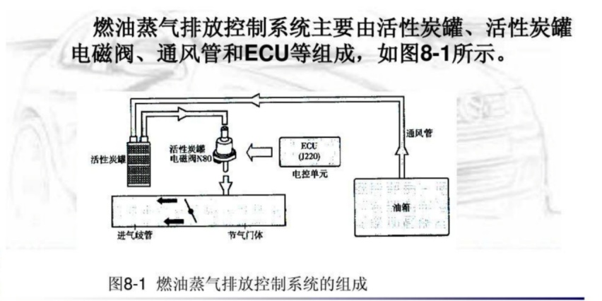

所以,所有汽车上都还有一个叫碳罐的东西,它的工作,就是不断收集油箱里蒸发的汽油,等机会来了,再导入到发动机当中。这样一来,即便国庆8天不动车,汽油蒸汽也不会因为没地方去,而直接排放到大气当中。
燃油蒸发排放系统基本原理
