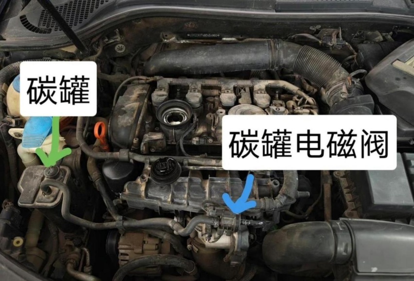

工作原理:为何要分高压和常压,其主要原因是汽油容易挥发,首先来看常压油箱的工作原理,如果将汽油暴露在空气中,一瓶会慢慢变半瓶,因此车辆除了油箱,有一个额外的碳罐,内部装有活性炭来吸附燃油蒸汽,碳罐通过一个电磁阀来打开或者关闭,打开发动机盖就能看到相关管路。
在发动机工作的情况下,如果转速较高,电磁阀会打开,碳罐中的燃油蒸汽会吸进进气歧管,重新参与燃烧,减少了浪费。
