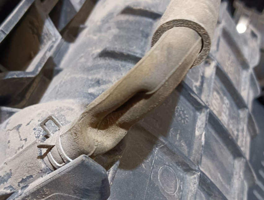

第一,单向阀损坏。这是比较常见的现象,也很容易被忽视,从7-12万公里都可能出现老化失效抽走机油,导致大量的机油消耗。检查单向阀有种比较简单的土方法,土办法只能验证单向阀是不是彻底损坏,不能作为单向阀初期负压数值差异的依据,在单向阀初期损坏是无法按照这个办法检查到。
怠速热车打开机油盖,把机油盖放置在机油加注口,机油盖会不断的跳动,证明该车单向阀没有问题或者是没有彻底损坏。和单向阀相连接还有一根废气管,容易在使用中被负压抽瘪,导致机油出现过量消耗或者怠速不稳定抖动等现象。

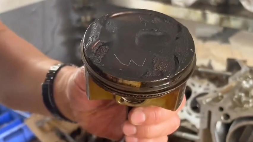

第三,活塞环堵塞刮油不干净烧机油。不管是小孔径活塞环还是波浪大孔径的活塞环,都会被堵塞导致烧机油问题。活塞顶的积碳多和少都会导致堵塞活塞环发生烧机油问题,波浪环也不例外,和一体环一样,都会出现堵塞油环烧机油。

在单向阀、气门油封、缸压都没有问题的前提下,不需要大修,只要通过PNF技术的修复剂加入油箱和机油,可以疏通活塞环堵塞导致的烧机油问题,行驶中疏通不需要拆解,不需要额外花费时间成本。如果缸压和缸壁有问题,大部分情况是需要拆解发动机维修,请不要使用上述方式。
