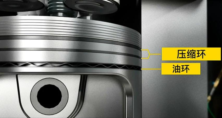

烧机油在确定只有活塞环堵塞问题后,修复期间为什么要多开车,效果会更佳。搞明白这个问题之前,我们看下机油是如何进入到油环和气环进行工作的,气缸里面是活塞,在启动时活塞会上下运动。每一副活塞都有三个金属环,其中两个是压缩环,另外一个油环。位于顶部的气环可防止燃烧的烟气下降,预防机油性能快速衰减,第二个环可防止机油流入燃烧,第三个环作用是不断向气缸内壁供油和刮取缸壁机油回到油底壳,这和大部分车友理解的油环只有刮油作用是有很大区别。

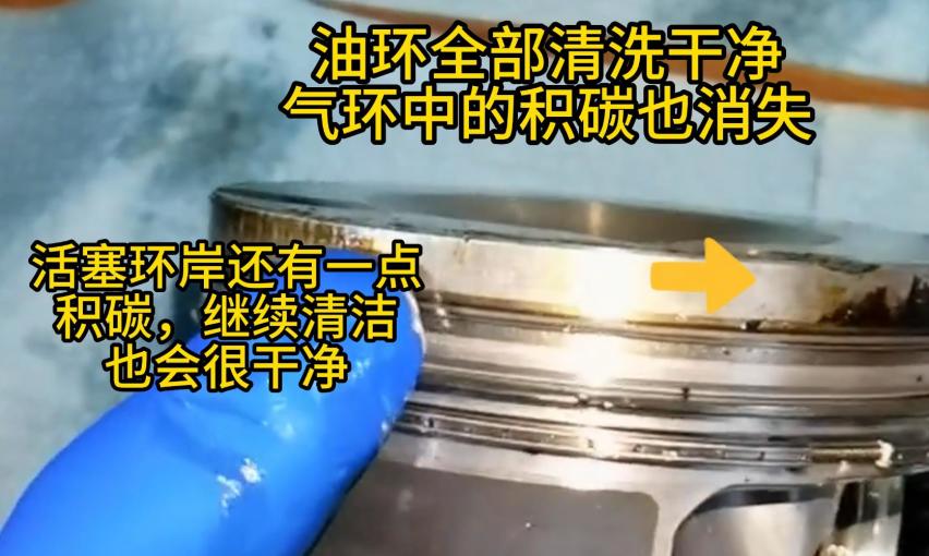

活塞环在使用了4次司有普PNF技术燃油款修复剂和2支PNF技术机油款修复剂后,活塞的气环周围的积碳消失,油环的各个小孔大部分都疏通,金属本色显露。活塞裙衬的涂层没有任何脱落的表现,没有任何腐蚀性。
日常养护很好和换机油周期及时的发动机,往往环岸的积碳不是特别严重,但是因为看不到,所以修复时往往采用稳妥的办法,以四缸发动机为例,经过多开车,在四次燃油款修复后,即便是机油消耗稳定的情况下,也再巩固两箱燃油的用量会更加稳妥。
总结
L型发动机修复活塞环堵塞导致的烧机油问题时,通过PNF技术燃油款+机油款同时使用,要连续多行驶,不是一定要在高速行驶,在市内各种路况行驶都可以,是可以更加高效的疏通活塞环解决修复烧机油问题的。
