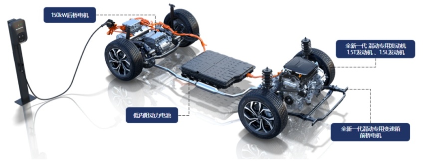

在这个时期,如果想要实现电四驱结构,通常是“P1(发电机、启动机)+P3(前桥驱动电机)+P4(后桥驱动电机)”这样的布局形式,比如比亚迪唐的DM-p混动,优势是三擎可以同时输出动力,性能强,而劣势就是成本高,电耗大,所以我们在很多车型上都能发现,同样的电池容量,但电四驱车型要比两驱车型续航更短。
基于此,长城的工程师考虑,能不能让一台电机完成P1和P3两个电机的工作?

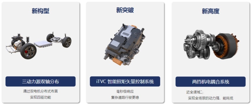

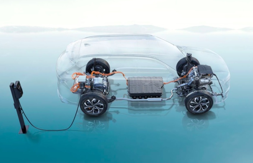

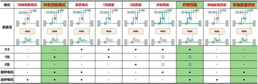

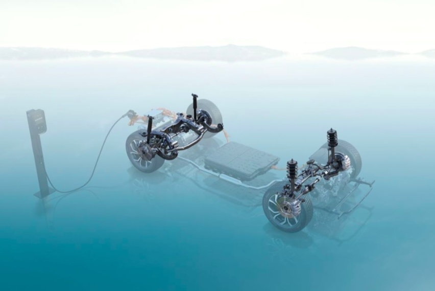

在反复尝试和试验后,长城Hi4技术最终实现了“P2+P4”双电机的结构,前桥电机既负责发电,又负责驱动,P4在后桥继续负责驱动和能量回收,从而实现了双电机四驱,成本相比传统的“P1+P3”双电机前驱机构成本基本没有太多上涨,与第一代DHT混动的成本非常接近。
同时,因为P2和P4都具备动能回收能力,所以搭载Hi4技术的车辆在动能回收的效率上,也比P1+P3的前驱车型更高效。
此外,由于后桥动力输出实现了电控,所以搭载Hi4技术的车型也能够实现四轮扭矩矢量控制,并将动力需求、方向盘转角、电机转速、横摆角速度等信息进行融合处理,将前后桥的动力配比实时、灵活地动态调整,从而智能修正车辆行驶状态。比如在入弯时精准增加后轴扭矩,实时测算行驶轨迹与驾驶者意图的匹配度,循迹性强,出弯时增加前轴扭矩,提高稳定性等等。

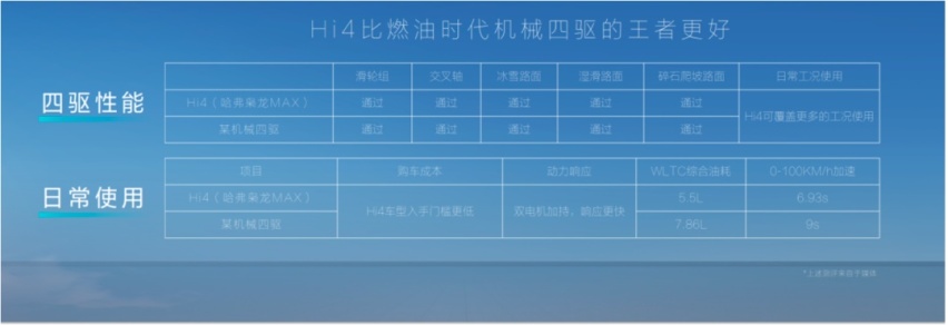

Hi4对于用户的价值,长城说得很清楚:四驱的体验,两驱的价格,四驱的性能,两驱的能耗。
那Hi4是否完美呢?当然不是。由于P2电机结构原因,注定其功率不会太大,考虑到纯电行驶时只需要P4电机输出即可,这倒不是大问题。只不过Hi4的纯电四驱并不能行驶太长时间,因为P2电机会兼顾发电的工作,无法对电池进行补电,整套系统需要发动机介入的场景会偏多一些。
当然了,Hi4依然可以看做是长城柠檬DHT的下一代技术,在不明显增加成本和硬件的前提下,实现了更强的性能和更宽泛的适应场景。

但总的来说,长城Hi4依然拥有半年到一年的技术红利期,比如15万元预算,既能选比亚迪宋PLUS DM-i,也能买哈弗枭龙MAX,前者是两驱,纯电续航只有55km,后者是电四驱,NEDC工况下纯电续航105km,动力、续航、结构上都具备全面优势。不过,比亚迪DM-i在馈电油耗上,依然有着更好表现。
