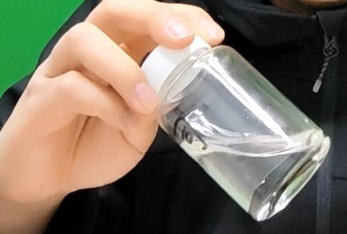

首先动态除碳相对而言是安全的,前提是使用的药液没有腐蚀性,如果有腐蚀性的话是不安全的,需要在动态除碳后更换机油。把保险杠的漆在司有普的动态除碳液里泡了一个月后,没有任何的熔胀和起泡现象,所以司有普药液是无腐蚀性的,相对安全也不用更换机油。

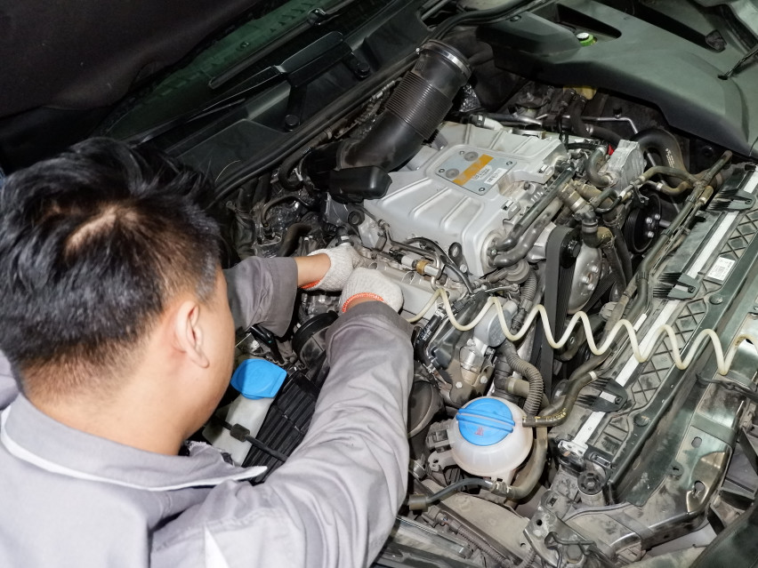

对于修理厂而言主要有三点,第一就是千万不要着急。意思就是直喷车的喷油嘴,大部分在4个大气压就够了,不要着急去选6或7个大气压,很容易搞坏喷油嘴,如果喷油嘴坏了,车子的油耗会非常高。通常老款自然吸气电瓶车的大气压选择2.5-3.5之间就可以,直喷车基本在4左右。
有的车为什么在动态除碳时突然熄火呢?再打火也不好打,因素很多,比如动态除碳液接的高压气管里有水,水进入到动态除碳液导致突然熄火,反复打火几次后使车子节气门出现自我保护,导致打火不好打,需要用电脑消掉再做动态除碳,相对麻烦一些。每个车的车况不同,喷油嘴里的胶质多少也不同,并不是做动态除碳后就可以很稳定的打着火,不出现熄火情况。
动态除碳之后火塞顶是否呈现金属本色,要看积碳的多少,如果特别少的话,在怠速的情况下能一点点排水,如果特别多的话,即便两个小时可能还会有一些黑色东西在上面,这时要么是原地轰油门,要么是出去跑10-20公里,才能看见活塞顶的金属本色。
