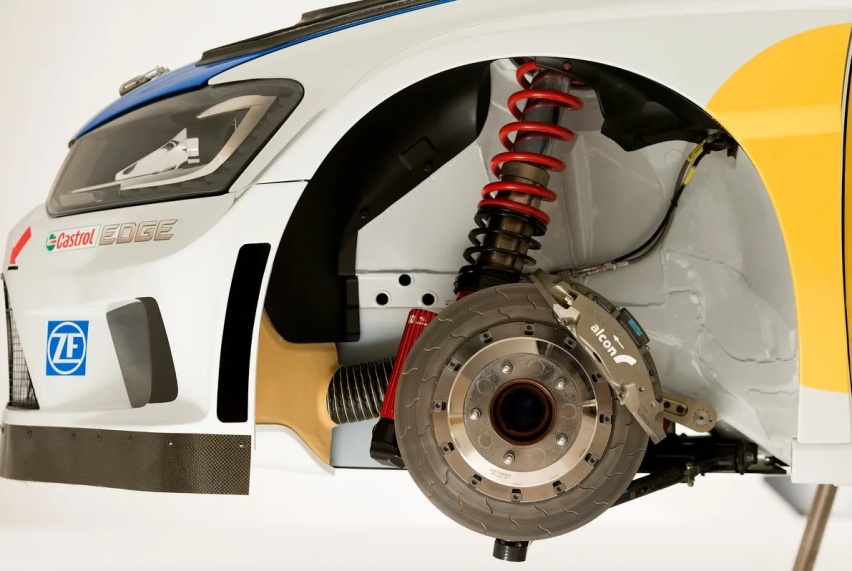

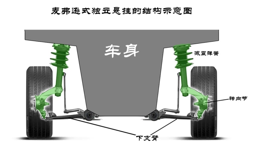

上图就是一个麦弗逊式独立悬挂的结构示意图,它最大的特点就是弹簧套在减震器上构成一个整体的支柱,支柱一头连在车身塔顶上,另一头连在车轮的转向节上,转弯的时候减震支柱也要跟着一起转动。所以只要你看到一个悬挂它的减震和弹簧是同心设计,而且直接连在车轮上,那它就是麦弗逊式独立悬挂了。

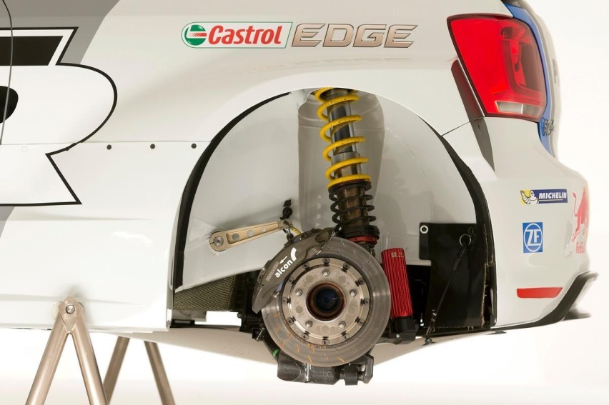

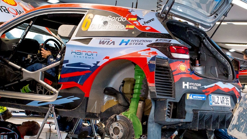

比如上面这辆赛车的后悬挂,可以看到弹簧和减震器是同心设计,共同组成减震支柱,而且支柱上部分连着车体,下部分连着后轮羊角,这就是标准的麦弗逊式独立悬挂。

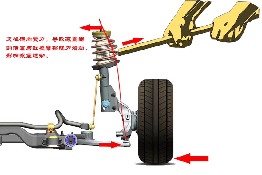

麦弗逊式独立悬挂的缺点就是弹簧减震组成的支柱不仅需要承担路面冲击,而且还要承担一部分车轮的侧向力。而承担侧向力的时候减震支柱其实是被外力硬掰着的,这会导致减震器活塞与减震筒的摩擦力增加,影响减震阻尼特性。
而且麦弗逊式悬挂的车轮在向上运动时其外倾角改变很小,这就导致转弯时的车身侧倾会导致外侧车轮不能很好地接触地面,丧失一部分抓地力。

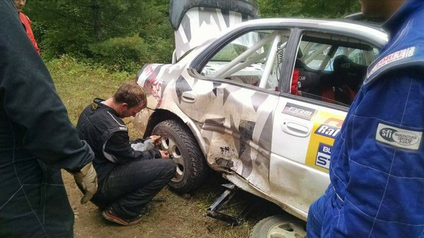

由于赛道路况复杂,而赛车又开得很猛,所以中途难免会出现车辆的损伤,这时候就需要尽快维修,尽量降低维修对成绩的影响。而麦弗逊式独立悬挂由于结构简单,所以在维修的时候会更加方便。

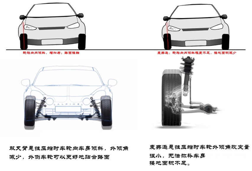

所以F1赛车需要使用更高级的悬挂系统来优化在转弯、刹车、加速时轮胎与地面的接触角度,以保证任何状态下车轮都能与地面获得足够多的接触从而提高抓地力,这样车手才能把车辆的动力发挥到极致,获得更快的速度。
想要达到这样的效果,就需要让弯道外侧的悬挂在压缩的同时可以让车轮有向内倾斜的趋势,用专业术语描述就是车轮外倾角应该有向负方向变化的趋势,这样轮胎才能在跳动的同时尽可能多的去贴紧地面。
而麦弗逊悬挂偏偏缺少这个特性,它在压缩的时候轮胎外倾角改变量极少,在剧烈转弯时不能很好地适应路面,结果无法获得更大的抓地力,这也是人们说麦弗逊操控差的主要原因。

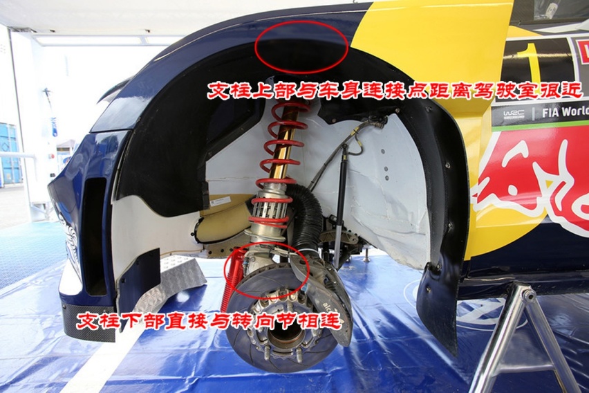

路感简单来说就是驾驶员通过车辆震动、位移等感受信息获取路面状况,对于拉力赛来说路面状况千变万化,良好的路感有助于车手更精准地控制车辆。
而麦弗逊悬挂的减震支柱上端连在车头塔顶,这是一个距离驾驶室非常近的位置。支柱另一端连在转向节上,这是非常靠近车轮的位置。这样在行驶中车轮受到路面的任何冲击力都会更快且几乎毫无保留地传递给支柱,再由支柱直接传递到车辆前部更靠近驾驶室的塔顶,这样驾驶员对路面冲击的感受就更直接和迅速,路感也就越清晰。
