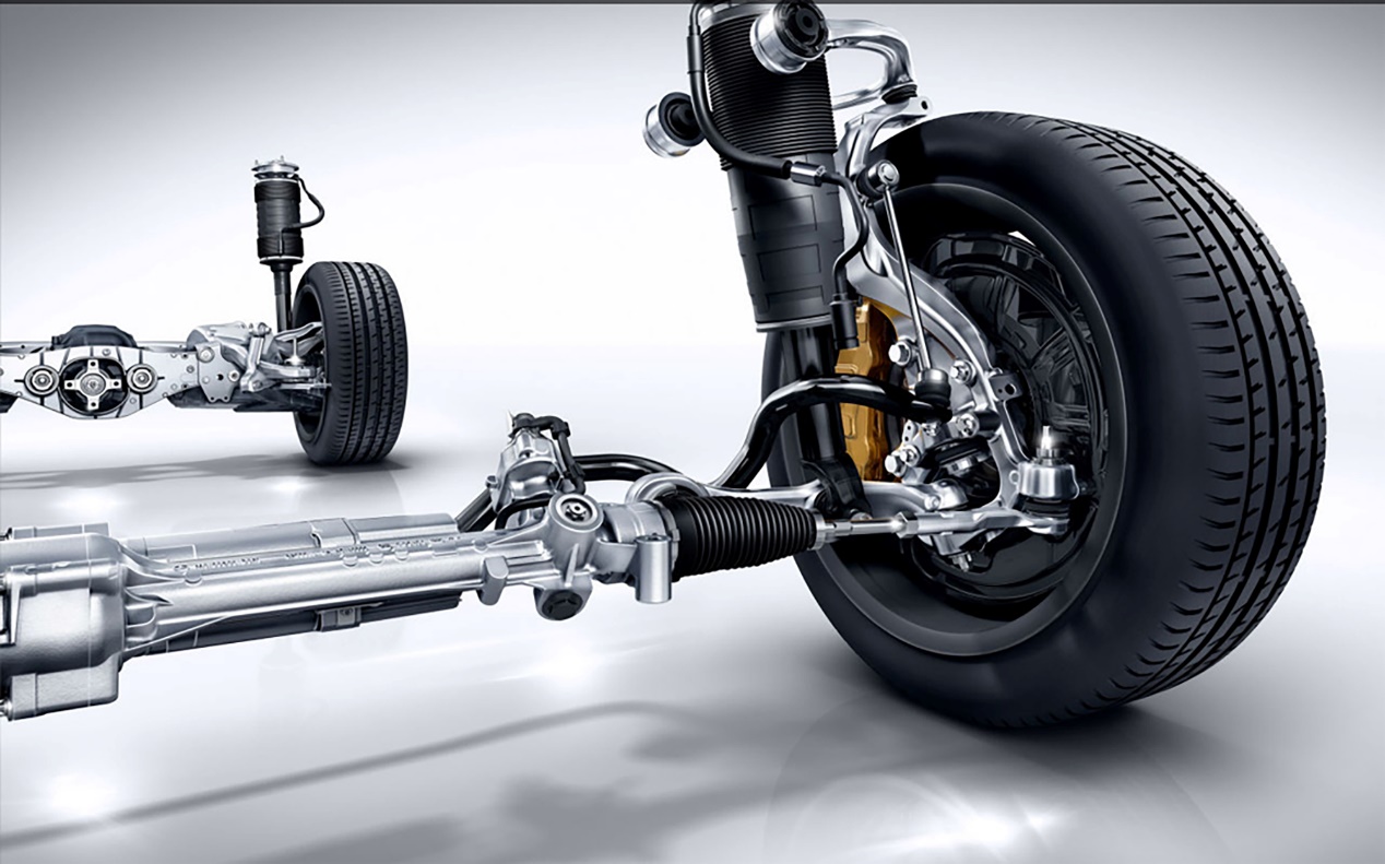

有网友提了这么一个问题:有些皮卡售价不到十万块,前悬挂用的是高级的双叉臂。而市面上大部分轿车售价十几万,前悬挂却只用了个简单的麦弗逊。
这是因为皮卡厂家心善,轿车厂家心黑吗?肯定不是了,其实皮卡用双叉臂不是为了性能,而是为了耐用。

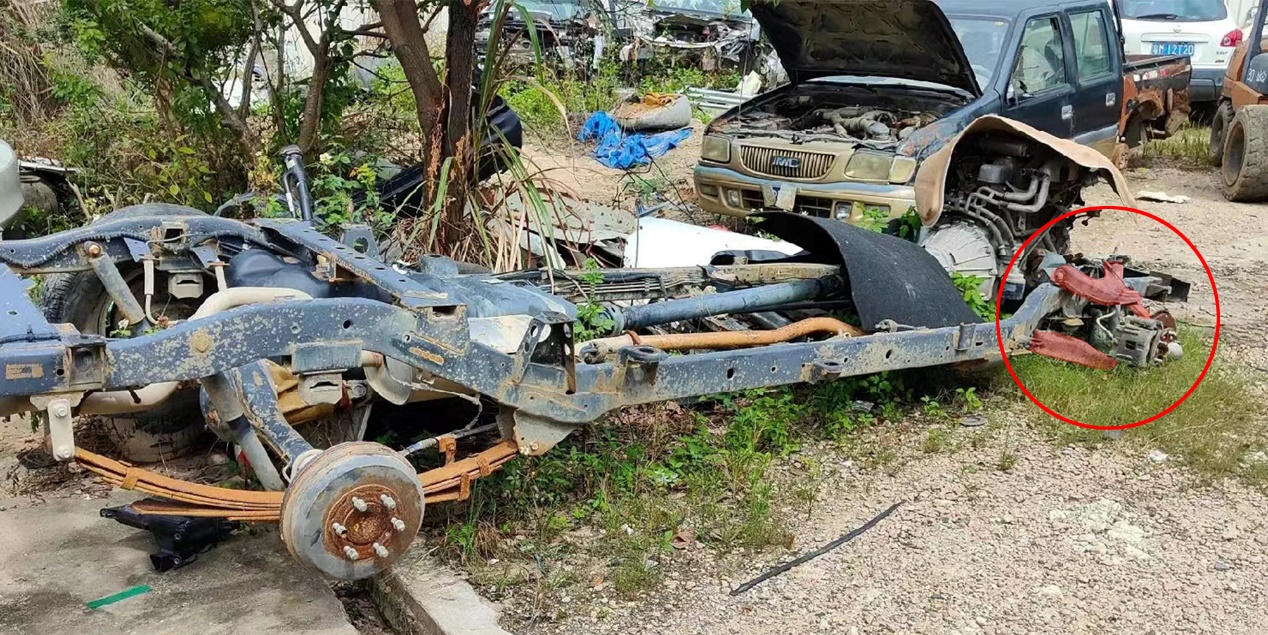

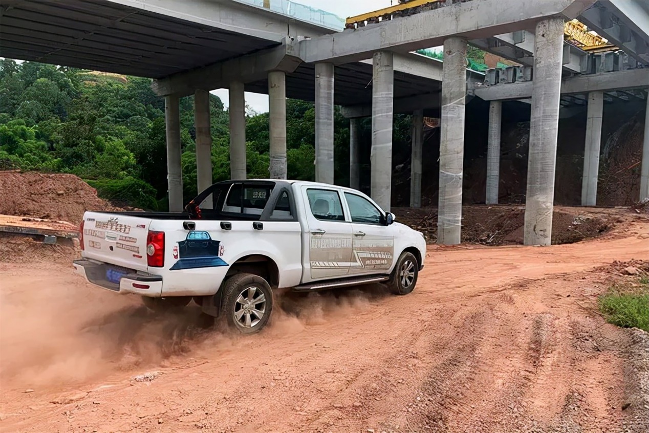

因为皮卡日常要拉货,一两吨都是家常便饭,两三吨也不在话下。你去各种工地看吧,无论多烂的路,总有皮卡拉着货在上面跑得欢快。
所以皮卡的悬挂必须要足够牢固,这样拉重货的时候才能承受得住。

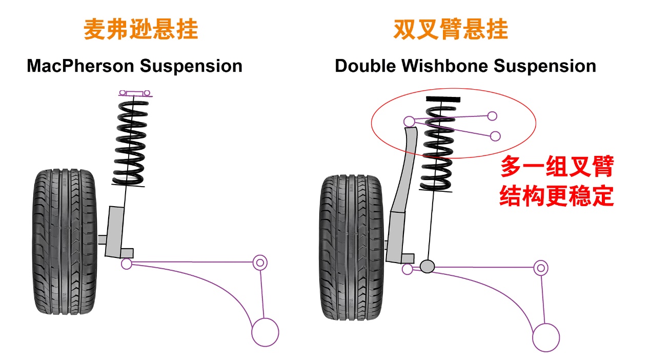

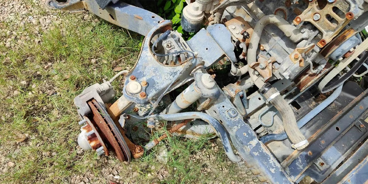

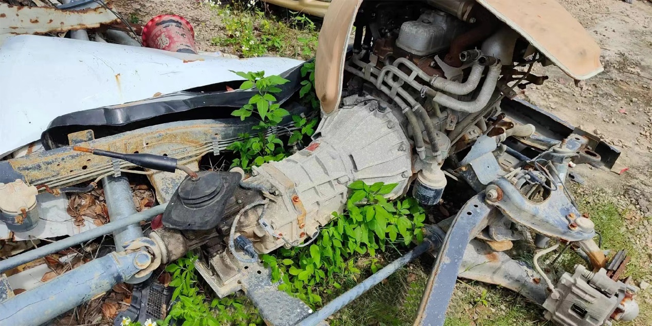

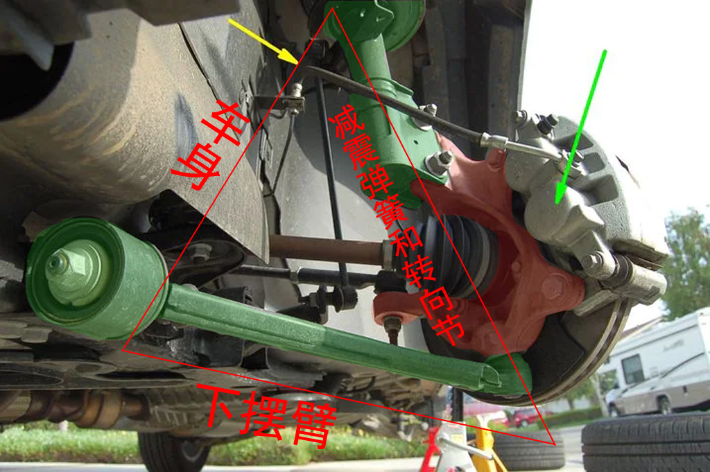

而双叉臂悬挂上下各有一组“手臂”固定车轮,固定效果更牢靠。麦弗逊悬挂主要是下方一组“手臂”固定车轮,上方靠减震器固定车轮,强度肯定不如双叉臂。
所以皮卡为了保证拉货时车轱辘不至于被压掉,就只能选择结构更扎实、更耐用的双叉臂悬挂了。
而且双叉臂悬挂占用空间更多,皮卡恰好是纵置发动机,后轮驱动,所以发动机舱刚好有足够的空间去放双叉臂悬挂。
所以说皮卡之所以用双叉臂,主要是为了耐用,其次人家车头也有那么大的空间去布置。
而且皮卡的双叉臂单纯就是为了结实耐用,所以其结构非常简单粗暴,只要能牢牢控制住车轮就行,至于性能什么的不是主要考虑因素。
所以从这方面来说,皮卡的双叉臂成本就没我们想象中那么贵了。说难听点,无非就是比麦弗逊多用一些钢材罢了。
而家用车就不同了,因为没有大梁,所以用双叉臂的话就要在上端多设计一个足够结实的支撑点,这样设计生产就更复杂。而且为了减重,双叉臂普遍会选用更轻的铝合金,再加上后期要进行大量测试、调教,所以整体成本要高得多。
对于经济型车来说,自重又不大,又是前驱,发动机和变速箱横着放,发动机舱里头本来就没那么多空间,再加上竞争激烈,利润不高,为了尽可能降低成本弄个麦弗逊最合适。
而高级点的车一般自重更大,而且更注重行驶性能,再加上本身售价高,有足够的利润支撑,所以用双叉臂也就不足为奇了。
