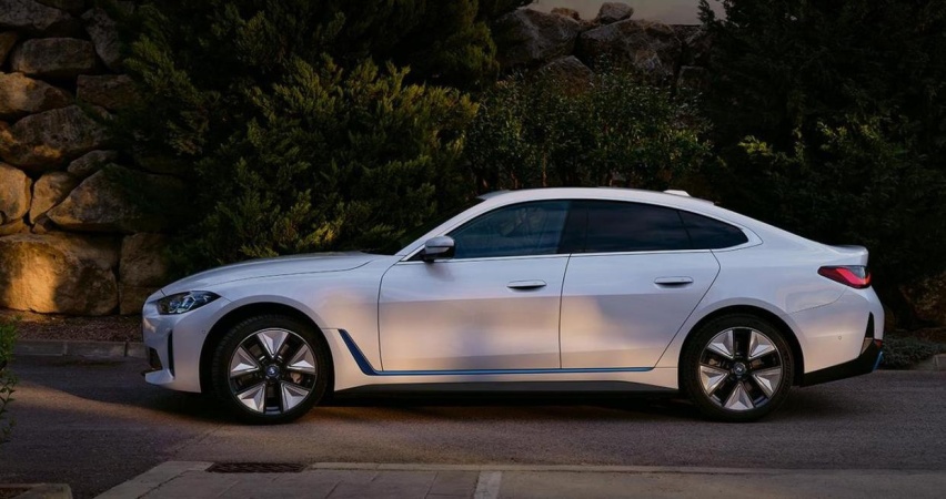

宝马i4的底盘悬挂,前铝后钢组合控制臂

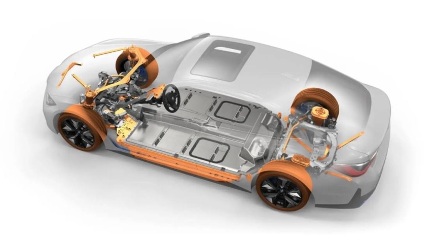

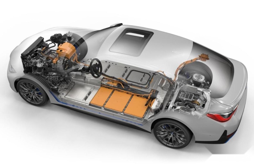

刚性的车身结构对于操控性和舒适性至关重要。相比传统的燃油车,i4的扭转刚度更高,宝马将高压电池集成到车身结构中,通过22个螺栓连接至地板总成,而电池外壳也直接连接至前桥副车架,增加了刚度。
相比i3,i4作为运动轿跑,底盘多了前后支撑套件,车身前部的铝制剪力板与高压电池外壳相结合,形成承重结构元件,在两个减震支柱塔之间安装了一个额外的支架,增加转向精度。
前悬挂:双球头减震支柱前悬挂配有铝制轴承和控制臂,减轻了重量,车轴运动学、轮距宽度和外倾角均经过专门的调教,相比i3,转向精度和侧向加速时对侧向力的吸收都更充分,但带来的问题是舒适度有所下降

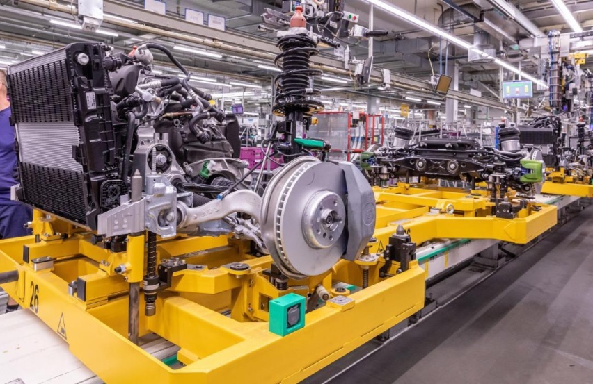

后悬挂:后五连杆独立悬挂采用创新钢板结构的控制臂,配铝制轮毂和铝制上叉骨,减少簧下质量。单电机被集成到后桥副车架中,与副车架的大型支撑底座相结合,减少噪音的同时保证空间占用量。
电池模块让整车的重心降低,i4 的重心比 3系轿车低了5.3厘米,重心越低意味着车辆过弯时的侧倾越小,弥补整车重量增加对操控的影响。
在底盘电子控制方面,i4标配了近执行器车轮打滑限制装置,这是一种控制单个车轮打滑,防止将扭矩浪费的装备,当系统检测到一侧车轮打滑,可以迅速提供单边的制动,帮助车辆更稳定过弯,为了应对电机的大扭矩,i4还配备起步控制,激活后,可以避免大扭矩后驱车在湿滑路面上起步加速时失控。

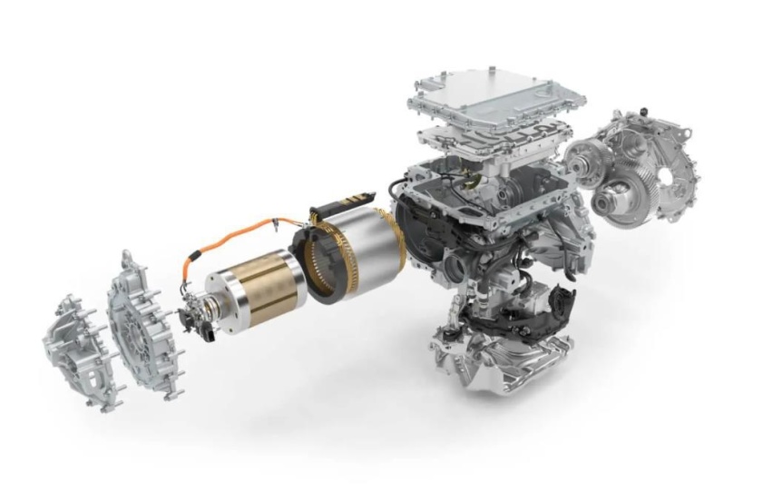

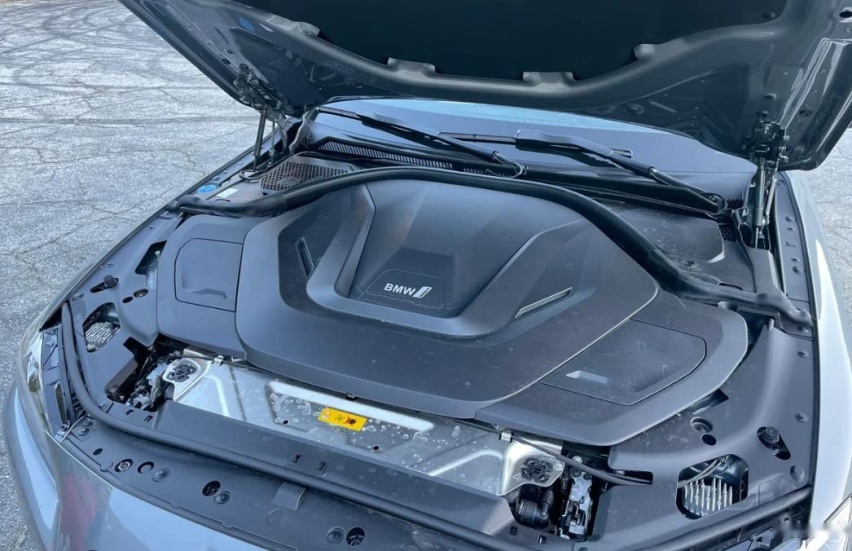

相比常见的交流异步电机或者永磁同步电机,宝马使用的电励磁同步电机,减少对稀土材料的依赖,内部没有永磁体,这种电机优缺点也比较明显,首先优点就是励磁由转子绕组提供,励磁可调,低速和高速自适应调整,由于高速可以提供适当的弱磁电流,比永磁电机的高速性能更好,单电机就可以带来182km/h的极速,比常见的160km/h左右的电动车极速更高。
缺点则是电励磁同步电机转子结构复杂,有滑环碳刷装置,可靠性较差,碳刷需要定期维护更换,维护成本比永磁电机更高。
相比40版本,eDrive35的电机功率更小,少了40kw的功率,同时扭矩少了30Nm,从430Nm降低到400Nm,但由于电池的容量减少,整车重量下降,百公里加速仍可以达到6秒的成绩,仅比eDrive35慢0.3秒,日常驾驶感受不到差距。

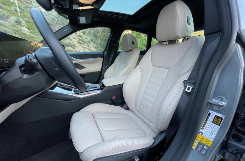

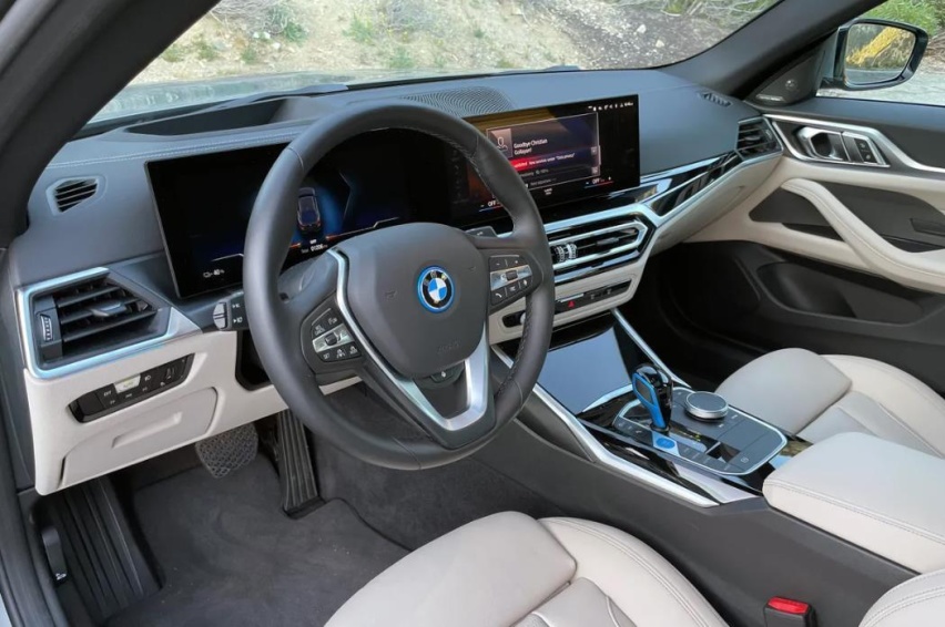

4.785米的车长和2.856米的轴距带来宽敞的内部空间,i4的缺点是车内许多实用配置需要选装,比如运动座椅1.17万、座椅加热3600元、无线充电1900元、Type-C接口2100元、HUD抬头显示1.06万,40版本配备的模拟声浪在35上需要选装,价格为1900元,选装价格不菲。
第三安全/停车
I4标配前方碰撞预警、低速行车警告、主动刹车等实用功能,但自适应巡航需要选装,35版本减配了自动泊车和循迹倒车功能,360度全景影像也改为单摄像头倒车影像,倒车方面稍显不便。
