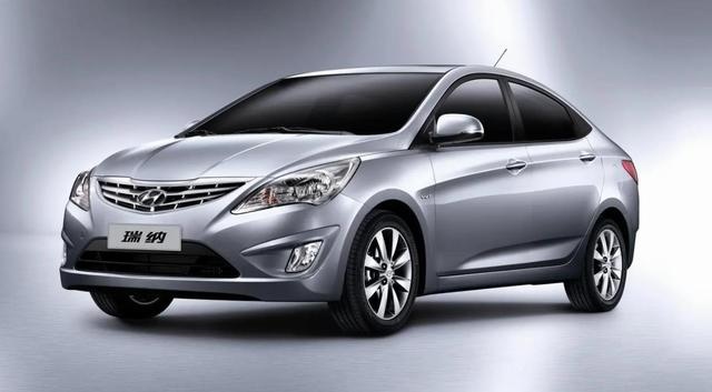

今天有一个网友问我关于现代瑞纳1.4发动机的燃油车,出现了油耗异常增加的情况,在修理厂更换了三元催化不解决烧机油问题,更换了氧传感器也不解决问题,现在要更换行车电脑试试效果。

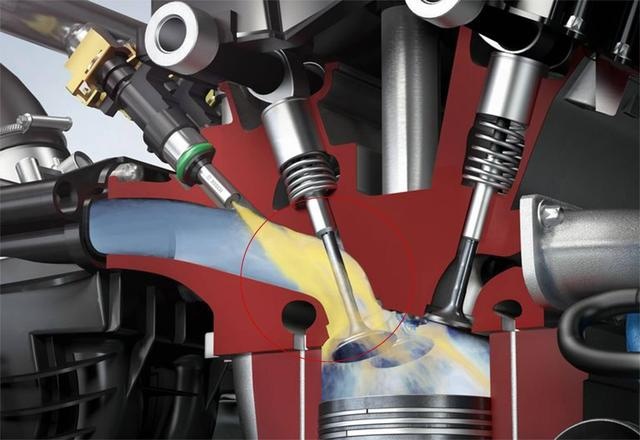

实际上解决问题非常简单,这款发动机是电喷自然吸气发动机,造成油耗异常增加的根本原因就在气门上,电喷发动机主要是在气门附近进行燃烧的,当气门位置积累了大量积碳时,气门闭合不严导致进气量不足,包括长期使用不好的汽油都会导致喷油嘴里的胶质过多,此时喷油嘴雾化不好叠加大量的积碳,使得进气量不足就使得发动机的油耗是异常增加,并且动力变弱。
解决方法就是使用PNF技术的清洁剂,加注油箱,连续4箱油会发现气门变得很干净,喷雾嘴和油路中的胶质、杂质、水分清洁分解干净,通过连续行驶排放出去,当整个油路变得干净后,还要把汽油滤芯换掉,以保证滤芯正常的工作状态。
