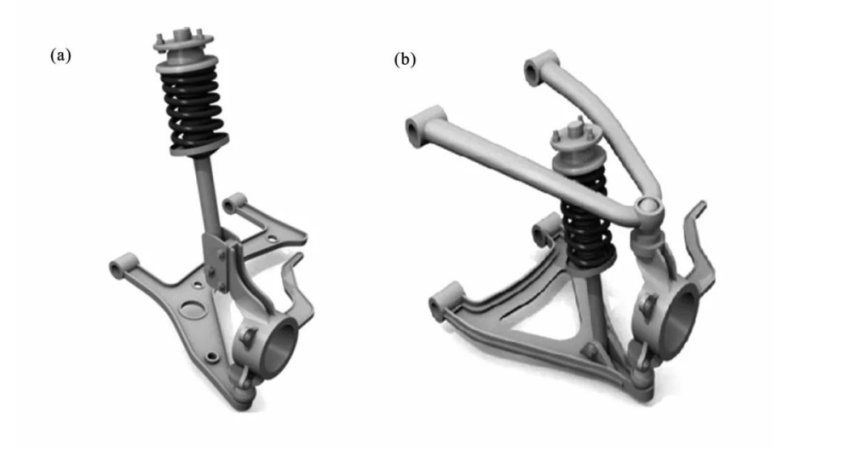

麦弗逊式悬挂
麦弗逊式悬挂主要是由弹簧、减震器筒芯、轴承和下摆臂组成。现在大部分市面上的普通家用车,二十万以内的车型基本上都是用麦弗逊悬挂来作为前悬,有的车型会通过加上稳定杆的方式来提升行驶质感。优点也很明显,结构简单、成本低、占用空间小。但是缺点自然也是有的,直筒造型的构造让它的侧向支撑力较差,侧倾比较明显。

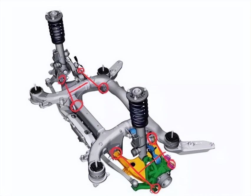

多连杆式悬挂
多连杆式悬挂一般由上控制臂、下控制臂、定位臂、转向拉杆、前控制臂和稳定杆组成,较为复杂的结构会比较占用空间,而且这种结构会更加需要研发成本和材料成本,所以一般情况下,多连杆悬挂都运用在车价比较高的车型上。
双叉臂式悬挂
双叉臂式独立悬挂又被称为是双A式独立悬挂,上下控制臂能够很有效的抵抗横向作用力,这样子的好处就是侧向支撑性好,减震器不用再承受横向的作用力,只要应对车轮上下的跳动,所以转向指向性会更为精准。因为其十分突出的横向刚性和抗扭性,也有不少的大型SUV和硬派越野车型、皮卡车上也都有搭载。缺点也是有的,由于结构复杂,占用的空间自然也就比较大,成本也相对高昂,最主要的是这悬架定位的参数设定也复杂。

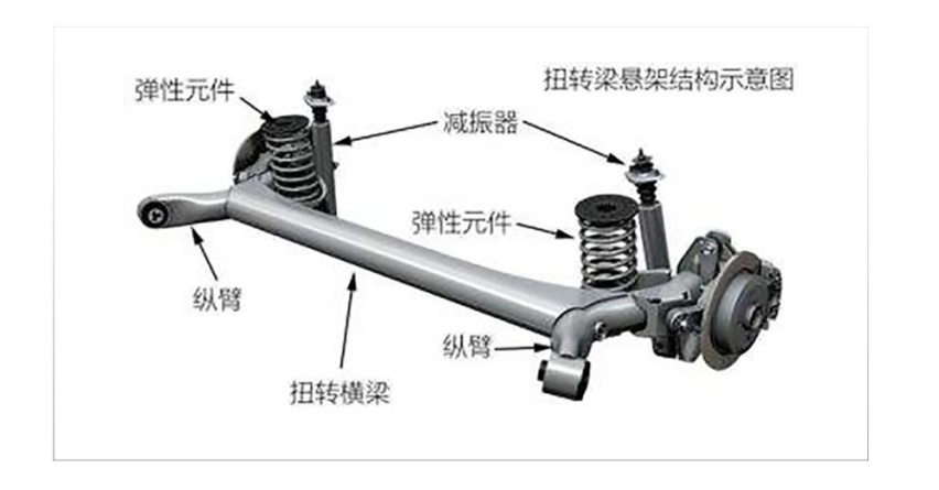

扭力梁式悬挂
扭力梁式悬挂主要有减震器、扭力梁、螺旋弹簧组成,从严格意义上来看,扭力梁式悬挂算是一种非独立悬挂。当其中的一侧车轮在经过颠簸的时候,另一侧车轮也会有相应的跳动,行驶质感自然是不够好的,坐起来就是颠来颠去的感觉。但是这种结构占用了较少的空间和能够承受更大的压力,所以一般都运用在重型车辆和客车上。
