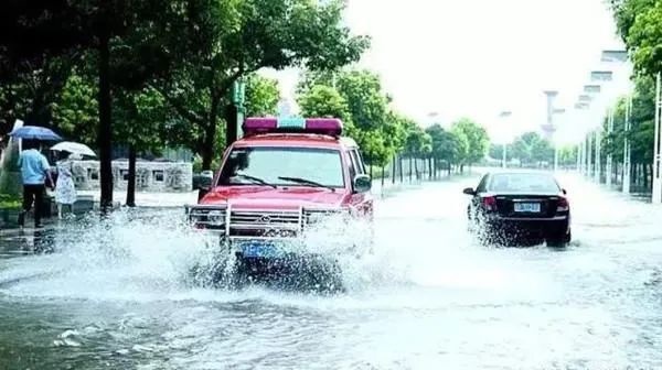

大部分城市频繁下雨,部分地区甚至出现暴雨和大暴雨,这种天气也是汽车涉水理赔的高峰期。保险公司也会提醒,再下暴雨的时候,车上这个功能一定要关掉,这个功能不仅毁车,保险也会白买了。

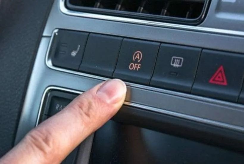

自动启停功能。在较深积水路段行驶时,一旦踩了刹车,就会自动熄火。这时候你松开刹车,发动机又会自动启动,那这个操作就会造成发动机损坏。保险公司对“二次点火”造成的发动机损坏是拒绝赔偿的。现在大部分的车型都带有自动启停功能了,在暴雨天气出行前,一定要检查有没有关闭。
很多司机都会觉得这个功能很鸡肋,在拥堵的城市路段,根本起不到节油的作用,堵车的路段你踩着刹车等在那边,启停就介入了,等前车挪了一点点,你想抬脚跟一跟,发动机还没启动,旁边的司机一下就加塞进来了。
另外,有些车型熄火后,空调就会停止制冷,只送风,这放在如此高温的夏天,着实让人很尴尬,所以很多车主基本一上车就会把它给关掉。除此之外,在上下坡道时,启用发动机自动启停容易造成溜车,虽然现在很多车子会进行自动监测,坡道不合适会自动关闭启停功能,但为了安全还是手动关闭比较稳妥。
