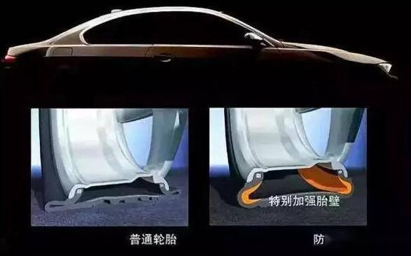

相信许多消费者都会被防爆胎的“防爆”二字所误导,以为防爆胎就真的不会爆胎。实际上防爆胎的全名是泄气保用轮胎,英文缩写为RSC。从字面意思我们不难看出,这种轮胎就是在胎压不足或者漏气的情况下,帮助车辆在一段距离内和速度内能正常行驶,并不是永不爆胎的。

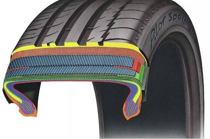

缺气保用轮胎凭借着超强的韧性和支撑性胎壁的独特设计,使得哪怕在轮胎发生爆胎或者突然泄气的情况下,轮胎与轮还可以结合起来并给予车辆一定的支撑,让车辆在轮胎漏气或者缺气的情况下,仍然可以以较低速度行驶一段距离。
简单来说,防爆胎并不防爆,只是因为胎壁经过处理,防爆几率较小,在出现漏气、缺气或者鼓包的情况下,仍然需要及时更换轮胎。
无论是从理论讲解还是实际应用上,缺气保用轮胎确实可以帮助我们在轮胎出现问题的时候大幅度降低危险,但这也并不是说大家都要去更换这种轮胎。由于缺气保用轮胎在胎壁进行了加强设计,相比一般轮胎硬一些,因此舒适性上会比一般轮胎差。并且由于它的胎壁很厚很硬,补胎比较麻烦,目前缺气保用轮胎被扎之后都会被直接更换。
