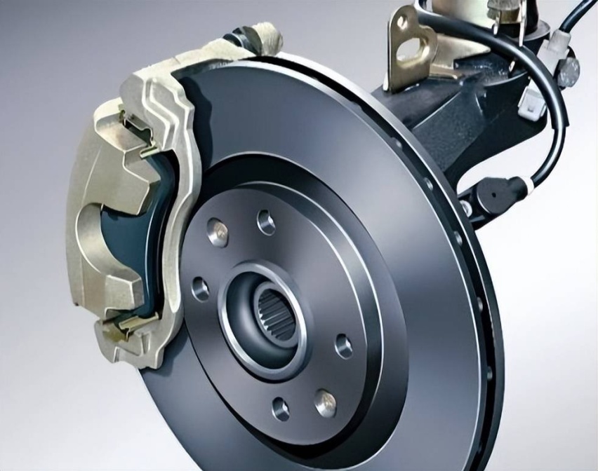

车系统对于汽车来说起到了关键作用,关乎着我们的行车安全,对于刹车片的保养,我们同样不可忽略。通常情况下,刹车片一般每5000公里检查一次,如果发现摩擦块损耗不足1毫米时就需要更换了。
但,只要更换完刹车片就可以了吗?和其它易损件不同,刹车片是需要磨合的。切记更换新的刹车片后,一定要注意磨合,让刹车片和刹车盘尽快贴好,保证制动效果。通常情况下,新的刹车片需磨合200公里方能达到最佳的制动效果。
具体操作可以在完成安装后,找路况好车少的地方开始磨合。首先把车子加速到100公里/小时,轻踩刹车以中等力量制动使车速降至大约10-20公里/小时速度,再松开刹车行驶几公里使刹车片、片温度稍微冷却一下。最后重复上面步骤2—4至少10次。
同时要注意,在每次100至10-20km/h的刹车中,并不严格要求每次都需要很准确的速度,加速至大概100km/h就可以开始这个刹车周期;当你刹车至10-20km/h的时候,也没有必要盯紧时速表,只需要保持你的眼睛望向路面,确保注意道路安全,大概每次刹车周期,刹车至差不多10-20km/h就可以了。
这十次刹车周期进行中,不能刹至车辆停下来,除非你希望令刹车片材料融入刹车盘中,从而引致刹车震动;新刹车片的磨合方法是尽量使用分次点刹进行制动,不要在没磨合好之前使用急刹车;磨合后的刹车片仍需要与刹车盘经过几百公里的走合期才会达到最佳性能,此时一定要小心驾驶,防止意外发生。
除此之外,刚换完刹车片尽量不要用大脚刹车,更不要突然刹车,因为这时候新刹车片的摩擦面还没有完全附着在刹车盘表面。
