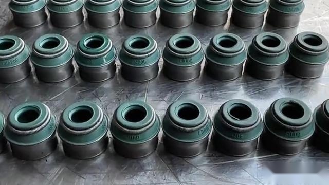

4008三款发动机的最早进口车型主要集中在2013款,是2.0L自然吸气的发动机,该款发动机有油封问题,但不多,这和进口的C4P毕加索很类似的发动机,市面上现在主要是国产版的发动机,大部分是1.6T和1.8T 发动机,1.6T 看似和宝马的一样,实则有很大区别,缸体是一样的,调校不同,相关的配件使用不一样。 就拿气门油封来说,很多人烧机油后第一个按照宝马发动机1.6T来进行操作,先更换气门油封,这个配件其实在标致上坏的很少,更换气门油封现在普遍采用免拆更换,不需要抬缸盖就可以完成,成本不高。
不过,这款发动机即便更换了气门油封还是烧机油,也可能烧的更加严重,排除更换时候发生了导管的磨损的情况,即使完美更换后,也可能因为活塞环有问题,出现更大的负压,导致很多机油通过废气阀参与燃烧。所以,平时机油使用得当的发动机,在20W 公里内不着急先更换气门油封。我们把这个气门油封的损坏概率提升到50%,为了50%的概率去博取一次更换,是不是真的有必要,大家结合自己的实际情况考虑下。

第二,气门油封,机油使用不当,换油周期过长,或者长期使用PEA类的添加剂,自调添加剂都会导致气门油封橡胶过早的变硬老化,油封和气门导管的间隙变大,出现气门油封烧机油问题,通常初期是高速机油消耗的快,低速消耗的稍慢。严重的,早上冷车启动的5秒内能清晰可见的蓝色烟雾。
