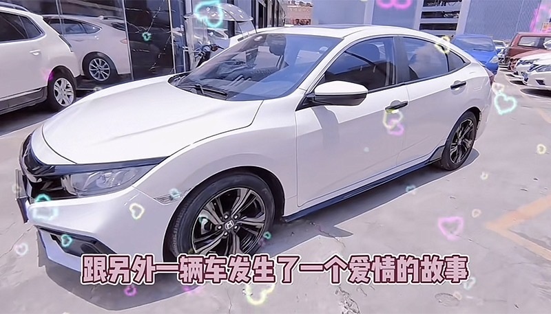

Hello,各位车友们,查博士和各位又见面了,今儿咱们聊一台热门车“本田·思域”,这台车到底有什么故事呢,跟随查博士走入今日验车。

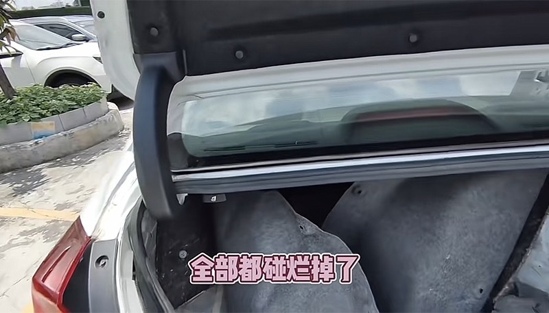

今天查博士检测的这台二手思域,很久之前呢,这个车在高速上,跟另外一辆车发生了一个爱情的故事,导致我们的思域,从三厢变成了两厢,整个车的事故在我们的一个后方的这个位置哈,整个车从后面碰撞进去,全部都碰断掉了。

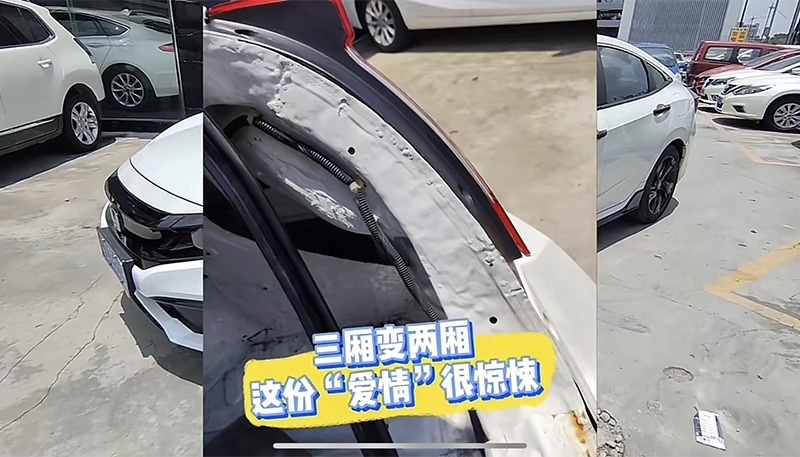

虽然已经知道它的爱情故事,但是还是需要我们进行一个全面的检测,来看看该车的情况。我们来到车辆尾部开始检测环节,首先我们看到左后边导水槽的这个位置,这里我们首先就看到了存在了后打胶的现象,还有我们这个左尾盖存在拆卸,此处的胶条也不在了,尾盖的灯它也进行了更换。右边这边更加严重了啊,这些原车焊点全部都不见了哈,还有我们从里面扒开胶条来看,在我们的左边后尾板的地方可以看得到哈,整个后面是有切割的痕迹呈现出来的,所有焊点是重新打的,此处的胶也是全部重新做的。根据上面的检测,可以看出相当于把整个屁股这边全部切掉。

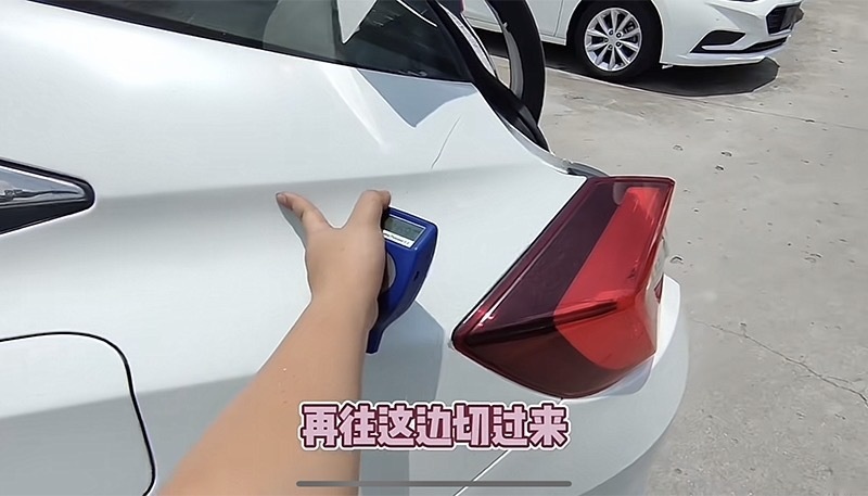

除了这些问题,那还有一个什么问题呢?就是两边的后叶子板,后叶子板当初我们在检测的时候呢,发现左后前半部分的漆面数值还是属于一个喷漆状态,但是呢,我们从里面观察进去,发现了它有一个局部切割的现象,它是从中间这地方切掉一刀,再往后边切过来,相当于切割了一小半。

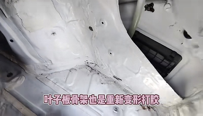

那我们再看一下我们的右边哈,我们右边这边可以看得到改车的后灯是重新换了的,然后骨架部分也是全部都是变形的,并且重新打胶的,叶子板骨架也是变形后重新修复打胶的,修复痕迹一直延伸到最前面。
看完这台车的后面问题,真是一声感慨,这个车的爱情故事真牺牲的有点大呀!根据该车的事故程度,后续该车如果被追尾,屁股这边已经一点都经不起碰撞了,也起不到缓冲的作用了哈,如果这台车买回去的话,,你可能需要在后座备个头盔,保障你的乘车安全咯。
