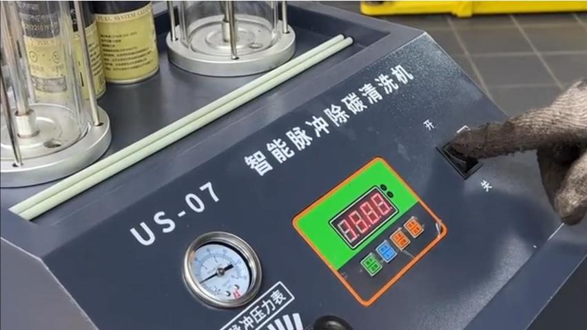

第二类脉冲除碳。先泡缸30分钟,这是必备的基础工作,之后才是脉冲机的循环抽取,借助循环抽取的过程,不断将缸内的积碳过滤沉淀在脉冲机的滤芯中,如此反复冲抽,再冲再抽,完成活塞顶积碳的清洁,在泡缸环节能有一部分药液接触到活塞环,但是做不到释放活塞环,烧机油采用这样的除碳方式无法解决活塞环堵塞问题。脉冲除碳收费大约在400-600区间。
优点:第一时间短,50分钟以内完成;第二,成本低,使用的药液量不大;第三,脉冲的压力可以清洁到气门顶部和喷油嘴外部,无法清洁喷油嘴内部。
劣势:第一,无法解决活塞环堵塞的烧机油问题;第二,无法清洁三元和喷油嘴内部以及输油管路,净化燃油品质;第三,操作后建议车友立刻更换机油;第四,因为脉冲压力大,会有脉冲药液进入到排气歧管和进气道的情况,不多见,会发生。

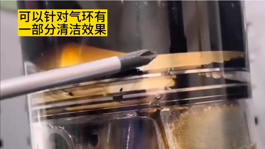

第三类动态除碳。模仿燃油添加剂的工作原理,缩短了燃油添加剂的除碳这个环节的时间,无法做到全油路清洁净化燃油,切断燃油输油管路,利用动态除碳机容器内药液和汽油的混合物替代燃油油箱,动态除碳药液无法使用到油箱,但是好的燃油添加剂可以使用在动态除碳机上。动态除碳收费大概在800-1600区间。
优点:第一,可以针对任何发动机进行,弥补了V6发动机水平对置发动机,超声波和脉冲除碳无法完成的不足;第二,可以对活塞的第一道气环有清洁作用,第二道气环的清洁作用微弱,更无法清洁干净油环,针对活塞环堵塞烧机油的发动机无效;第三,可以清洁到喷油嘴内部和三元;第四,设备成本低廉。
劣势:第一,怠速运转时间太长,少则2小时,清洁不干净再进行第二次清洁,多则4小时以上,车辆长时间怠速本身就会造成高温,对发动机并不友好。针对6万公里以内的直喷车清洁2小时,6W公里以上的直喷发动机一次难以搞定,要增加到3-4小时完成;第二,怠速运行的发动机,下排气压力大,积碳清洁后排出到排气管的积碳量有限,所以清洁效果并不好,网上看到的清洁好的效果都是经过了汽油涮缸和冲刷才有的,超过6万公里的发动机,实际清洁达不到此类效果;第三,动态药液成本高,车主端要承担过大的费用;第四,无法净化油箱的燃油品质和输油管路的清洁;第五,无法清洁油环部位,对于活塞环堵塞烧机油无法解决;第六,大部分动态除碳后需要更换机油,和药液的配方有很大关系,动态除碳翻车的例子非常多;第七,动态进行之前,要检查好缸壁磨损,有严重磨损的操作不了,动态过程中,要进行最少两次的三元催化温度监测,三元正常温度在440度附近,动态除碳中,有失火情况导致三元温度升高到650度以上,此时有三元烧毁风险,务必要做好三元温度的观测。
