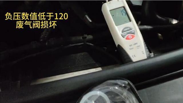

第一,一定要检查好废气阀,有问题的配件换成德国原厂的,价格2000元附近,副厂的配件就不要考虑,拆一次也挺麻烦,一步到位省的折腾工时费,重要的是原厂的好用。
废气阀损坏在这车上有几个现象:怠速偶发性的轻微抖动,打开机舱有啸叫声,也有的车什么现象都没有一样也损坏。用负压测试仪在机油尺的口进行负压测试,15年之前的发动机负压普遍在125附近,低于120的就马上换掉,一来会造成机油消耗,数值偏差越大,机油消耗越厉害,二来该车废气阀周边有防冻液经过,一旦损坏大量防冻液进入到机油,后果非常严重。所以既能防止机油消耗过大,又能避免防冻液进入机油,早点更换该配件好处很多。

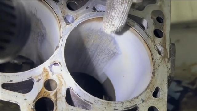

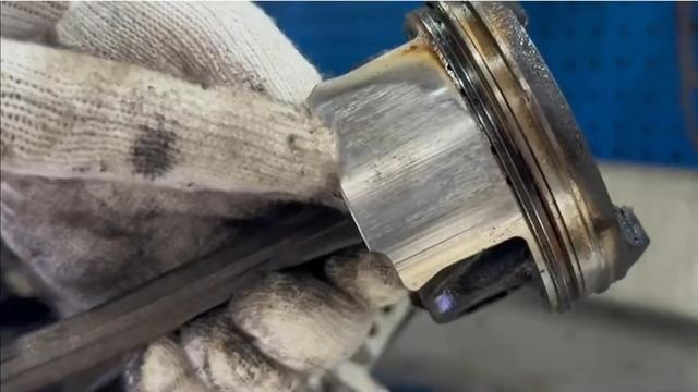

第二,一定要检查好缸壁,V6发动机特别容易拉伤缸壁,在烧机油检查时,务必用内窥镜仔细观察缸壁的磨损情况,重点检查活塞在下止点和上止点的两个位置。在下止点时,缸壁有大面积的磨损拉伤,这类情况只能拆开机器;活塞在上止点时,有明显的360度环绕缸壁圆圈痕迹,表明活塞环和缸壁间磨损严重,也需要拆开换活塞环;缸壁有一块块深色瘢痕,可能之前缸壁有高温经历,这种铝缸壁失圆的可能变大,也考虑拆开发动机。如果以上三点都没有,那么直接测试缸压即可。此时,该发动机需要做大修的概率就变的越来越小。

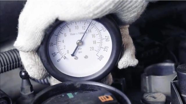

第三,一定要做缸压测试,热车水温上来后,针对每个缸内的压力测试结果,平均每个缸内压力满足7.5以上为正常压力。通常都会在10附近。遇到个别缸内压力和其他缸体压力差异大,但满足7.5以上,可能是气环弹性因为卡滞变弱,这类情况修复烧机油的时候可以自行恢复。
