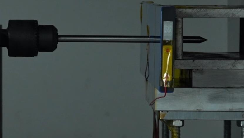

此前,神盾电池已成功通过行业内最严苛的“电池针刺”试验,还通过了“电池包海水腐蚀浸泡、三面跌落重击、外部火烧”三大超国标的电池包试验,充分证明了这套安全系统的可靠性。

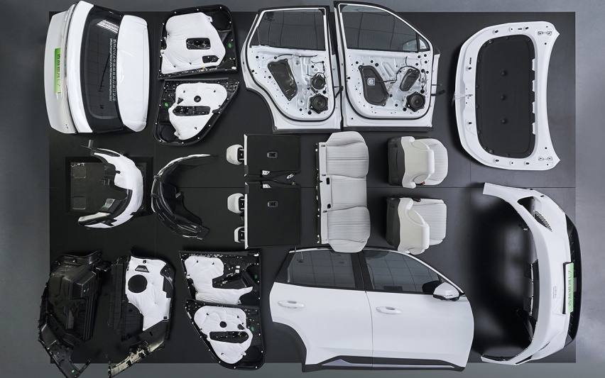

除了电池安全外,座舱安全也关系到乘员的健康,银河L7采用针对乘员安全方面进行建立完整的从设计到生产的管控体系,乘员舱隔音棉均采用双组分吸音棉与水洗棉材质,把控用料,在满足NVH性能基础上,严格控制气味挥发源;在仪表板,副仪表板,门板,行李舱隔音垫多个隐蔽空间坚持用好料(双组分吸音棉),采用环保工艺(超声焊接),在改进整车NVH的同时不忘不影响车内环保性。
车内地毯、座椅普遍采用PU发泡工艺,PU发泡通过多元醇,异氰酸脂,及催化剂聚合而成,银河L7选用采用反应型无氨催化剂,减少发泡后催化剂残留,明显减少了车内常见的各类挥发性物质。为确保PVC表面存在特有触感、光泽度及耐磨等性能,PVC表面均有进行表面处理;在表面处理剂使用时,吉利银河L7坚持使用水性表面处理剂,不含有机溶剂,对人体无害。无论是座椅皮革,还是仪表板,门板等全车所有皮革均采用水性皮革,在很多看不见的地方依旧不惜成本。
