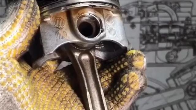

很多烧机油的车子,修理厂会建议大修发动机更换活塞环,这是为什么呢?先来了解下活塞的结构就会很快明白。下图是一个曲柄机构的活塞连杆,活塞上端连通气缸,活塞下端连通曲轴箱,活塞在气缸里上下运动,然后通过连杆转动曲轴,活塞的直径比气缸略小一点,为了隔绝上下两个腔,会有几个活塞环起到密封作用,最下面的是油环,其余两个是气环。如果气环磨损严重了,上面的高压缩比混合气和废气就会越过气环进入到曲轴箱,导致曲轴箱的压力增大,这样曲轴油封就容易漏油,机油蒸汽也容易通过废气阀泄露出去,这就是为什么即便废气阀是好的,活塞环疏通了,也会导致烧机油的原因之一。那如果是油环堵塞严重,机油就会从曲轴箱内越过油环进入到燃烧室参与燃烧。

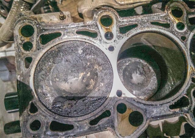

以下操作和普通的内窥镜检查缸壁磨损不同,通常我们看气缸内有大量积碳这并不说明什么具体问题,对于烧机油的发动机,大部分的活塞顶都是有大量积碳的,最多只能说明第三道油环可能有堵塞卡滞的情况,但是不能说明气环有问题。常规的办法是把活塞放到下止点观看缸壁的磨损,这代表的是活塞的裙衬有磨损,自然是要大修发动机。要看活塞环的磨损,要看活塞在上止点时候的缸壁磨损情况。
活塞在上止点的时候,会看到在缸壁有台阶一样的现象,缸壁有一道槽,这就是活塞环工作的时候,由于和缸壁发生摩擦导致缸壁出现磨损的环一样的台阶痕迹。这说明活塞环的背和侧隙变大或者环有磨损不平整等现象出现了,活塞在上止点的 360度环绕的横向痕迹。
最难的是,此时缸压测试完全正常,缸壁下方也没有拉缸,但是因为上止点的这种台阶状态的磨损,也意味着气环有问题,需要更换,此时只要中修发动机换成原厂的环体就可以。

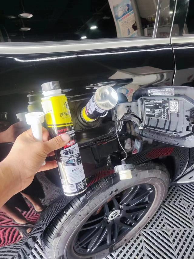

气环的磨损主要是和日常的燃烧有关系,长期不清洁油路,火花塞延迟更换,油品不好,长期短途行驶很多,机油使用的级别标号不对,都很容易造成该问题。以上问题可以使用司有普PNF技术的清洁剂、修复剂,即能疏通活塞环又能清洁油路,预防高温和过早的出现烧机油。
